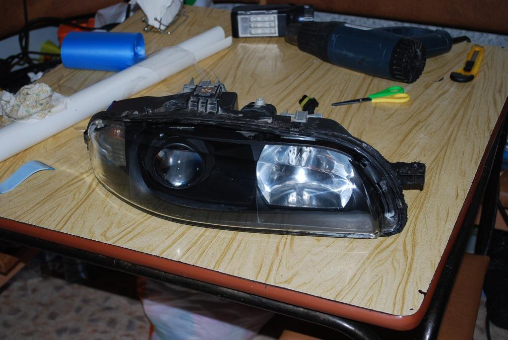

Доброго времени суток форумчане. Представляю Вашему вниманию мой проект по тюнингу (доработке) брававских фар. В ближний свет установлены билинза, отражатель закрашен в черный цвет, ибо все зеркало посыпалось. Стекла без отражателей и рефленностей заказаны из польши, причем это не пластик а именно СТЕКЛО!!! Маска для билинзы была сделана вручную из гетинакса для электрических плат. Габарит был перенесен в поворотник как у Marea. Вообщем вся фара повторяет фару Машки, только разница в том что здесь 2 дальних. Перед установкой линз они были слегка доработаны. Дело в том что из нужно подтачивать чтобы туда можно было в будущем установить обычные галогеновые лампы (если запретят ксенон) Фото сделано во время бронирования стекла от царапин и песка. По цене вот что вышло:
1. Стекла пара 300 грн
2. Билинзы Morimoto 550 грн,
3. ксенон Cyclon 4300 H1 300грн
4. Краски, гетинакс и мелочь 100грн
5. Две недели по вечерам по 3-4 часа работы, ибо не просто установить в нашу оптику такие линзы, пришлось пилить, сверлить, расширять и т.д.
Но результатом доволен. Свет теперь есть на моем авто . Линия и галочки четкие без паразитных пятен как у моих старых фар.
Фото на авто попробую сделать завтра, фотоотчет в процессе работы к сожалению не получится не было фотика рядом

Бэтмен-эдишн
От меня "+" за старания.
Но не проще ли было, просто поставить мареевскую оптику??

| Сама оптика вышла около 1000грн без ксенона. Я думал, просто много плохих отзывов о новых Depo (которые дороже выйдут), что они 2-3 года отработают, а бу валео цена такая же, плюс они редко продаются, на них чуть ли не очередь.
