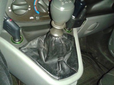

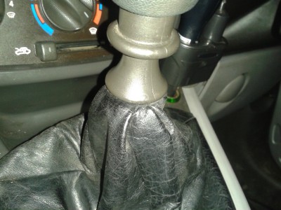

Я сам кожух пошил, дома на мамкиной машинке, из старой кожаной куртки, выкройки делал по старому кожуху. К нижней планке приклеил суперклеем, сверху к наболдашнику, (к той штуке, что поднимается для вкл. задней передачи) прикрутил самозатягивающимся жгутом, изнутри. Получилось ничё-так. Могу сфоткать.

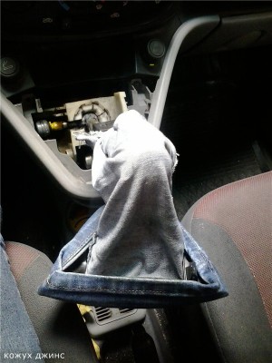

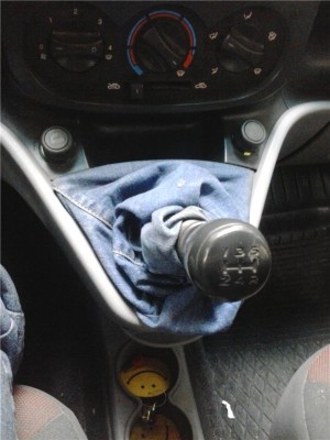

Vadim
Зарегистрирован: 22.10.2008
Сообщения: 246
Откуда: Днепр
Авто: 2008 Doblo 1,4 2006 хочу мультиплу дешево
СообщениеДобавлено: Вс Сен 22, 2013 12:26    Заголовок сообщения: Ответить с цитатой
В вывернутом виде зажать кабельбиндером, защелкнуть рамку обратно, подвернув джинс. Я не клеил.
