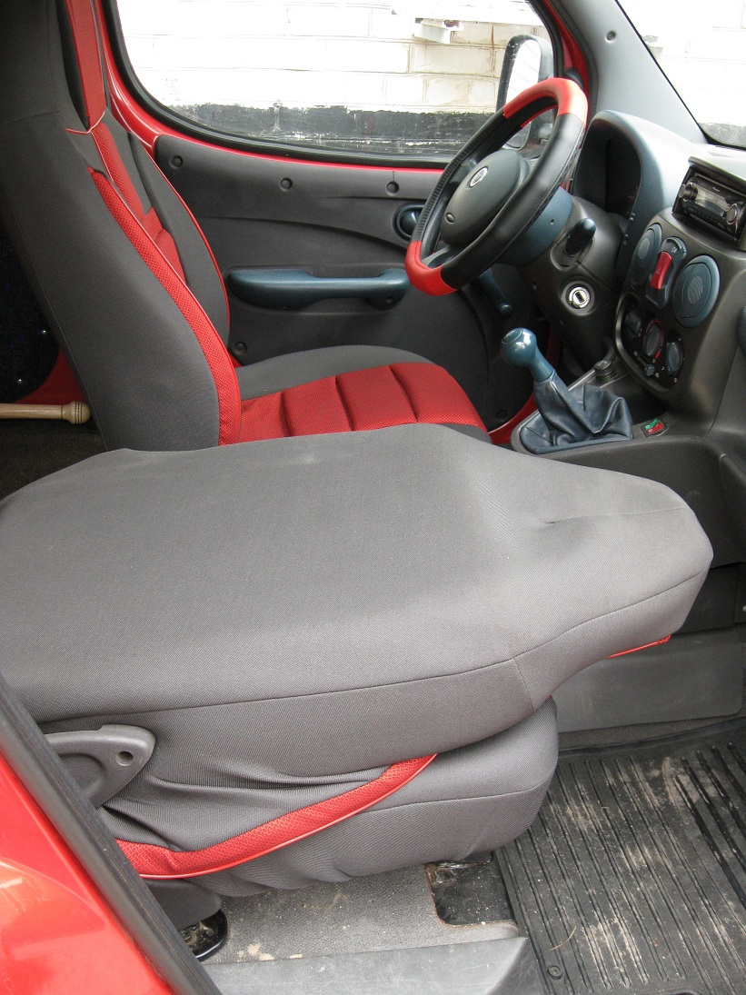

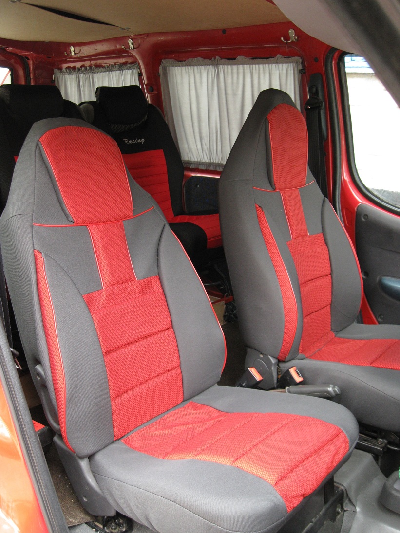

Что сделал я. Снял подголовник с родного переднего сидения, на штырях вручную нарезал резьбу 10мм. Для этого штыри обточил на заточном станке - они были в диаметре 11мм. Снял с сидения заднюю пластиковую крышку (снимается легко, нужно поддеть верхнюю часть). В кресле рама из трубки 20мм. Разметил место крепления подголовника, просверлил отверстия в раме 11мм. Приладил подголовник, отметил его места на оббивке. Пропорол оббивку в этих местах, вырезал поролон до самой рамы. Подголовник теперь опирается прямо на раму. Установил сидение. оно при откидывании немного упирается в пол, а там обычно пыль и грязь. От верхнего края подголовника отрезал пластину в 20мм, сгладил, придал плавную форму. Купил на оба передние сидения чехлы под подголовники, надел. Красота! Да, еще до этого выкинул на фиг штырь-подпорку сидения в откинутом положении и его крепление. Даром не нужно. Чехол прикрывает рукоятку сзади сидения. Дырявить чехол не стал, просто нажимаю рукоятку через чехол без проблем. Будет время - сделаю фото.
П.С. Жена-штурман поначалу ворчала, что не может регулировать спинку. Но я намекнул, что не все такие привередливые, как она. Жалоб больше не поступало. _________________ Where's the revolution? Come on, people! You're letting me down!

Фото сделаю чуть попозже, машинки рядом нет. Но на фото особо не на что смотреть - чехол он и есть чехол. Снимать чехлы ради фото не буду - прийдется отвинчивать кресло, геморрой с крючками...

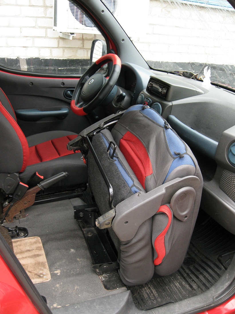

Обещанные фото
Оооо, спасибо большое!
Вчера поставил сиденье, из 8 отверстий совпало 4.
2 отверстия, что крепят пластину-петлю внизу, сверху у меня нет вообще. Проушины - по одному отверстию совпали.
Кресло то что надо, складывается удобно в столик и с наклоном уходит к панеле, то что надо!
Сегодня начал делать подголовник, выкрадываю время после работы.
Заметил одно особенность, сиденье, далеко отодвинуто от панели, за креслом стало мало места, елси раньше можно было ногу закидывать, сейчас упираюсь коленками, тут конечно минус.
У меня вопрос, как закрепить кресло там, где нет отверстий, варить шпильку? Завтра выложу фото, как проушины расположились, какой дадите совет, там не все идеально.

Посмотри внимательно - иногда неиспользуемые отверстия закрывают пластиковыми пробками, или заклеивают виброизоляцией. Вставь в найденные отверстия винты или болты, залезь под авто и рассмотри днище. Снизу вваренные в днище гайки видно отлично. Это по поводу крепежа скоб. Отвертия с гайками для крепежа самого сидения можно прощупать в салоне. У меня сзади ног пассажира есть отверстия в нишу, на которую крепится сидение.

Привет! По поводу отверстий, одно нашел при свете дня, в темном гараже не разглядел резьбу, но это отверстие при соединении двух металлов было смещено, относительно друг друга, дрелью это дело поправил, все получилось. Второе отверстие было полностью накрыто металлом, но я этого еще не знал, предположил что надо сверлить, вдруг там будет гайка, и о чудо, гайка была, аккуратно доработал верхний лист и закрутил винт. ПО поводу скоб, одну пришлось дорабатывать, совпадало одно отверстие но со смещением, пересверлил отверстие по месту, и сделал новое под болт. Не знаю, что делать со скобой где замок ремня, висит в воздухе одной стороной. Боюсь без сварки не обойтись.
Попутно делаю подголовник )))
