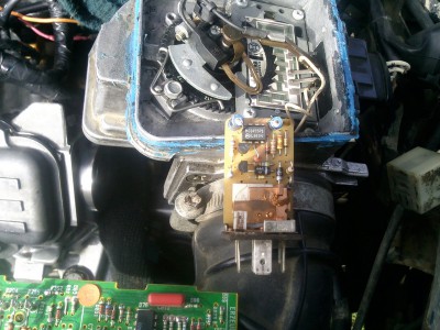

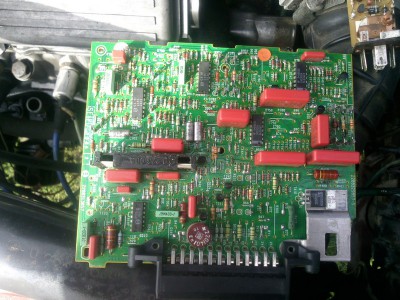

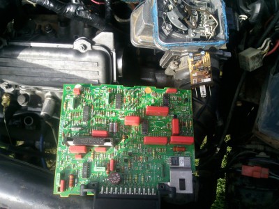

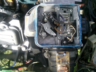

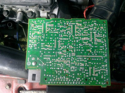

Вот ещё фото.
вид с зади
 Просмотрено:  451 раз(а)
Реле
 Просмотрено:  471 раз(а)
Расходомер
 Просмотрено:  446 раз(а)
Мозг "Bosch"
 Просмотрено:  454 раз(а)
Общий вид
 Просмотрено:  463 раз(а)

Aleks71
Нихуа ты умный. Если оба мотора были рабочие ,зачем головки колхозить , мозги трогать , нужно только в порядок всё приводить (проводка ,контакты ,релюшки, патрубки ) и будет унотурбоводу великое счасте много и долго. И есчё Ты купил или продаешь :http://www.avito.ru/tsimlyansk/avtomobili_s_probegom/fiat_uno_1987_213245083
Сообщения: 13803
СообщениеДобавлено: Вт Окт 01, 2013 20:37    Заголовок сообщения: Ответить с цитатой
ну я бы еще понял если бы в 1,3 подкинул колено с 1,4... но вот по поводу головок я тоже чегойто не понял... и уж тем более не понял коктейля с инжекторами.
и еще - если на мозги нет нормальной массы то хоть убейся, а работать оно не будет. если мозги вынимались из разьема то очень внимательно смотреть на ножки и колодку мозгов.

Вова посмотри , а то я не знаю , на фотках и трамблёр в низ перекинут это как и зачем .
Сообщения: 13803
СообщениеДобавлено: Вт Окт 01, 2013 21:07    Заголовок сообщения: Ответить с цитатой
svan
хмм... таки да... у 1,4 трамблер тоже на РВ должен быть Rolling Eyes
что то мне подсказывает что пока не поставят все "как было" толку нифига не будет.
у турбоуника трамблер без индукционного датчика (или датчика холла) и импульс он берет с датчика коленвала. с датчика колена импульс идет на микроплекс с микроплекса на комутатор и на катушку, после на трамблер... проще чем трамблер с турбика уже и представить трудно, он там только для раздачи искры по горшкам и все.
