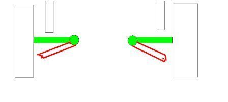

sheriff
Согласен что для "правильных" авто так и должно быть.
Тобиж на ровной поверхности авто в спокойном состоянии рычаги стоят параллельно поверхности. Естественно и крепления сайлен.
(так как работа онного рассчитана именно в этом диапазоне.)
Но у меня рычаги стоят НЕ ПРАВИЛЬНО Very Happy из за этого получается что сайлен. постоянно в нагрузке. (РИСУНОК)
ИМХО. Very Happy

СообщениеДобавлено: Чт Окт 03, 2013 20:46    Заголовок сообщения: Ответить с цитатой
Qstas
а верхний диапозон почему не нарисовал??
если ты запресуешь саленты так что если машина нагружена,то салент не нагружен,то в крайней верхней точке его может оборвать!потому что он будет очень перекручен!!
всётаки надо ставить паралельно рачагу!! Rolling Eyes

СообщениеДобавлено: Пт Окт 04, 2013 10:21    Заголовок сообщения: Ответить с цитатой
Не знаю в "дырочку или нет" Very Happy как пишет sheriff
Красным нарисовано положение рычага в свободном состоянии моего авто. Very Happy а вот зелёным как должно быть.
(где то так)
авто поддомкрачено или стоит на земле на колесах?

СообщениеДобавлено: Пт Окт 04, 2013 16:46    Заголовок сообщения: Ответить с цитатой
A-Lex
Ну от тебя не ожидал такого вопроса. Shocked
Все посты в верху пытаюсь объяснить.
Что рычаги именно в моём авто. стоят "НЕ правильно"
Для чистоты эксперимента даже "при грузил" по мешку цемента на передние сиденья.
Вот и получается что установка новых заводских рычагов не катит. Very Happy
