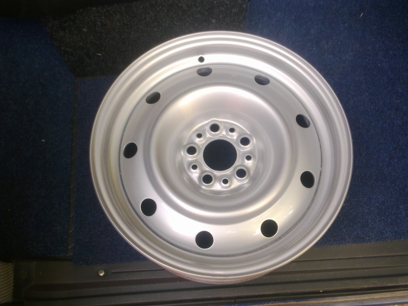

				| Після цієї зими почали ржавіти диски. Хто як бореться? |  |

 Я недавно придбав собі на зимову гуму - правда від старішої моделі і чорні.  Завіз до знакомого майстра і він покрасив в сірий металік. Якість супер і ціна мене задовільнила - 300 грн.

				| anatolii, а ти лаком після покраски обовязково покривати? _________________
 Нещодавно за допомогою "болгарки", балончика із срібною фарбою і якоїсь матері свої диски довів до такого ж стану як на фото. Півтори години роботи. 98% часу займає очищення від старої фарби(була чорна) та іржі. На фарбування 2 хв на диск. І потім ще стільки ж. На жаль нема фоток.

				| Купив комплект дисків не першої свіжості, проблемні місця пройшовся наждачкою, потім - перетворювачем іржі, а потім двічі помалював чорною фарбою для металу, брав в Епіцентрі - назви не памятаю, купився на те що писало "маде ін Джопен"  і так підготувався до зими, вже й резину поставив, збалансував - похолодає - лише перекидку зробити, а літні попробую теж зробити як на фото _________________

				| Красил я из баллончика железные диски серебрянкой. Внешне нормально, но на дисках нужно обязательно или оставлять старую грунтовку, или грунтовать по-новому. После прошлой зимы повылазила ржавчина. |  |

				| Я теж свої реанімував. Спочатку наждачкою, потім наніс слой антикорозійної рідини. Зверху вскрив грунтом і потім 2 слої краски з балончика для дисків. Вже місяць їжджу. Подивлюсь як зиму переживуть. |  |
