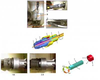

Хто підтягував ручнік на Скудо 07... Опишить, будь-ласка, процедуру. Був на 3-х СТО, в т.ч. на Італсервісі, НІХТО НЕ ЗНАЄ ЯК ЦЕ РОБИТЬСЯ... Парадокс...
drive2.ru
Виктор 69
Зарегистрирован: 02.10.2013
Сообщения: 69
Откуда: Черновцы
Авто: Fiat Scudo 2.0 120c. 2008
СообщениеДобавлено: Пн Окт 14, 2013 18:40    Заголовок сообщения: Ответить с цитатой
Пол оборота против часовой стрелки (рис 1,В) потом тянешь влево (под действием пружины он должен сам натянутся) и удерживая в этом положении, возвращаешь в исходное положение. Вроде так...
(при этом ручник в салоне, должен быть отпущен)

Виктор 69 писал(а):
пол оборота против часовой стрелки - это мы разблокировали механизм, потом 10 раз ручником вверх-вниз - это мы натянули ручник, и потом по часовой стрелке опять поворачиваем совмещая стрелки на механизме - это мы снова заблокирывали натяжной механизм...
вот только у меня сегодня возникла с этим проблема, механизм нивкакую не захотел проворачиватся, ВДшкой заливать его не решился (боюсь вымыть смазку)...
как починить заклинивший механизм?
или только замена?
Виктор 69
Сообщения: 69
Откуда: Черновцы
СообщениеДобавлено: Вт Окт 22, 2013 19:46    Заголовок сообщения: Ответить с цитатой
Да, ты прав, в инструкции про пружину ничего нет, а на рисунке под номером (3) что-то очень похожее на пружину.
Я думаю ВДешка ему не повредит.
