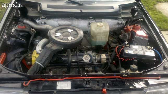

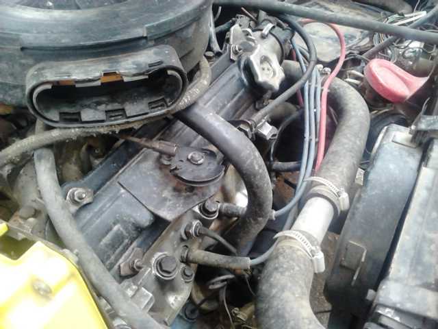

Помогите разобраться, какой объём и модель двигателя на фото

1.1-1.3-1.5 по фото хрен отличишь Laughing
другое дело, что инжевых 1.1-1.3 в природе не встречал...
разве што моновжиковые были.
и это...фото ж покажы, а то мы тут не настолько тилипаты Wink

Номер мотора возле термостата, а вообще 138

теперь видно, что это не полнопрысковое чудовисче, значит могут быть варианты Smile
на табличке что написано, какой тип мотора? а на площадке под термостатом?

138С2048 на табличке.

ну на табличке таки написано, што это должен быть полторашный на моновжике.
а с чего сомнения начались? за каким приходится толочь воду в долгом ящике?

Движок такой маленький, не может он 1,5 тянуть)))) может я ошибаюсь.

мне почему-то кажется, что это двиг 1.0))))))))
Unknown
яваляюсь Laughing
визуально 1.3-1.5 - одинаковы, то есть абсолютно одного размера. есть подозрение, что 1.1 - точно такой же.
и это, 1.0 на уно - был только файр, а это такая огромная хрень, которую можно спутать с барсеткой: берёшь подмышку и тянешь в соседний колхоз на ремонт Laughing
фиориновский литр (1049сс) - никак не спутаешь с модельным рядом 138: оно зеркально расположено.
тебе показать фотки моего движка под капотом? не боишься? учти, что у меня под капот против уно ещё два мешка картохи запросто влазит Laughing

Бугога..я думал у меня 1.3
Блоки там, между прочим внушительные.

pashtet18
Очень похож на UNO 75 ie 1500.
На блоке отлито \М 202\.

на блоке че хош может быть, указ лишь номер

Просто налей воды. Laughing
Ну вода конечно не подойдет, да масло погуще в самый раз будет.
И мензурка.
Поршень в ВМТ и под нижной край свечного отверстия.
Это будет обьем камеры сгорания.
Быстренько поршень в НМТ опять до края свечного отверстия.
Это как раз обьем цилиндра и будет.
Умножишь на четыре и все дела.
Код двигателя может и под термостатом, но не на алюминиевой,
достаточно чистой головке, а на ржавом блоке.
До него еще наждаком дорыться надо.
И код двигателя это далеко не чего хош.

Ну М202 помойму много где отлито. А номер вот, наглядно для товарища
