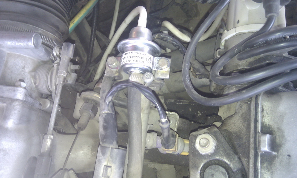

итак, заменил регулятор давления в рампе
фото приложил, встал он как родной в мою рампу, машинка поехала веселей, пропали дерганья.

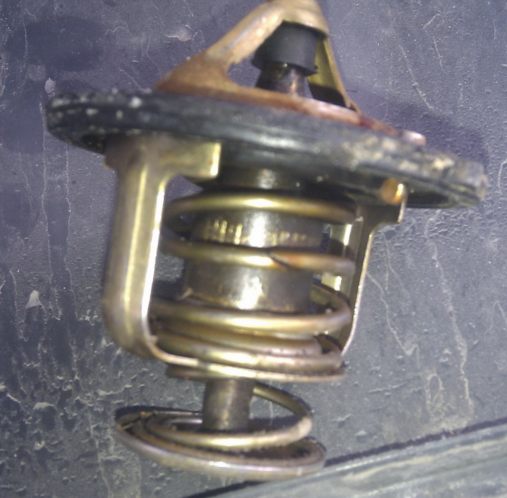

поменял термостат, старый видно на фото, лопнула пружина, пока не проверял что за результат, но пока только прокачал систему через пробку на радиаторе, при включении вентилятора из печки опять был холодный воздух..
надеюсь что зимой не замерзну... но тут другая печалька, не стану ли я пешеходом на зиму.. Cray Cray Cray
регулятор давления топлива от волги змз 406
