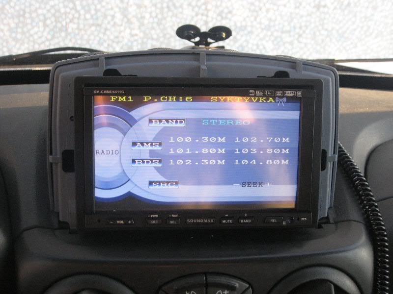

А что толку с того оригинального мафона?? Навигация, под которую не найти карт Украины или громкая связь, с которой не подружить телефон??
Вот мой результат:

Класс!!!
Это родная рамка?Где брал?

| Andrik писал(а): | Класс!!!
Это родная рамка?Где брал? |
Это родная рамка 1 din переделанная в 2 din

Результат обалденный!

а как так сделали??

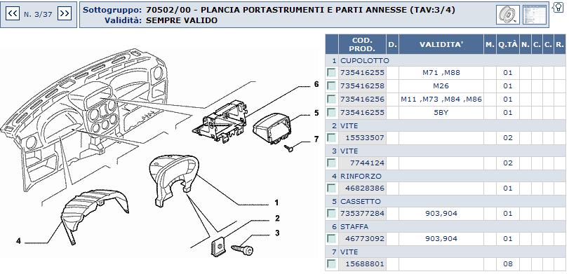

Еще раз говорю, для добло 2 оригинальная рамка 2 din - это деньги на ветер, потому что это только кожух!! На лицевой панели будет дыра вокруг магнитофона, потому что оригинальная рамка заточена под оригинальный магнитофон, который при установке прикрывает щелина лицевой стороне. Вам все равно придется доделывать эту оригинальную рамку!! у ящика нет фасадной рамки - она является частью родной навигационной системы.! А ставить оригинальный магнитофон - бред!! Толку с него - никакого! Рамка такая существует только оригинал fiat - ее номер 735377284.
Вот как это будет выглядеть:
