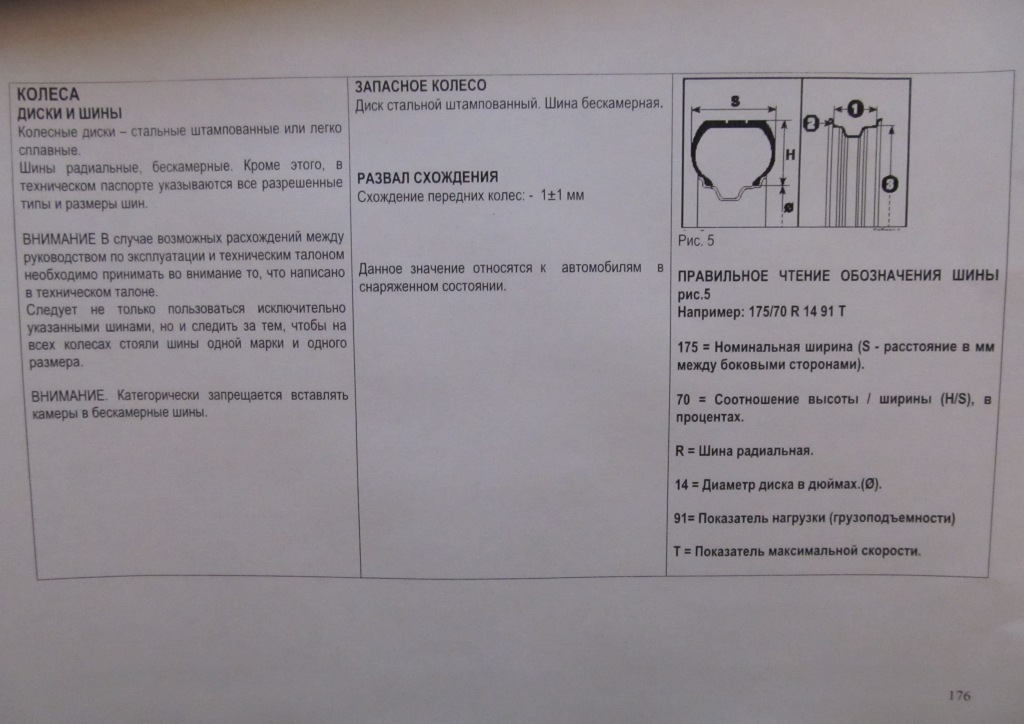

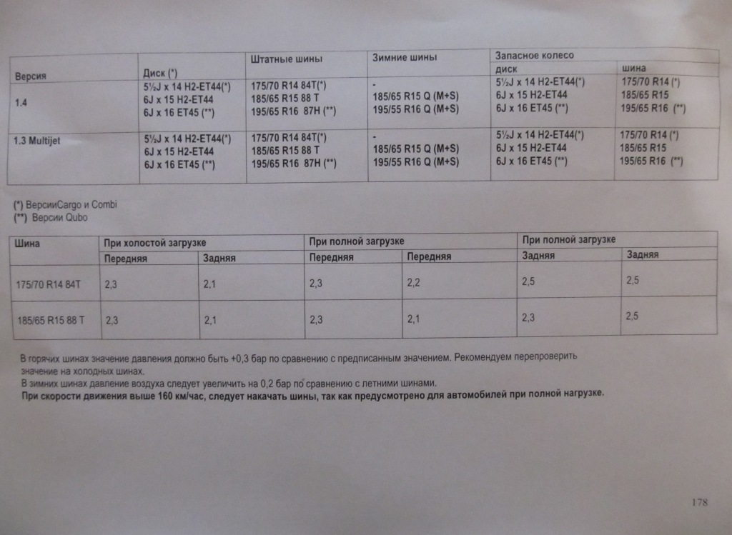

и подскажите что там по книге.... диск купить хочу ...а вот не размеров в дюймах ти растояние всех..... не знаю...!!!!

knocking
ось фото сторінок по колесах з російськомовної інструкції з експлуатації
