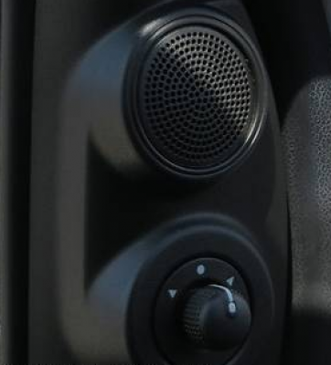

Привіт усім! Як зняти пластмасову накладку на динамік і регулятор дзеркал ? Динамік не працює, хочу глянути у чому там справа, але боюсь зламати...
Аккуратно тягнеш на себе- він на металічних пуклях, в мене також динамік не працював - проблема зі жгутиком який іде до роз,ему в самому динаміку
