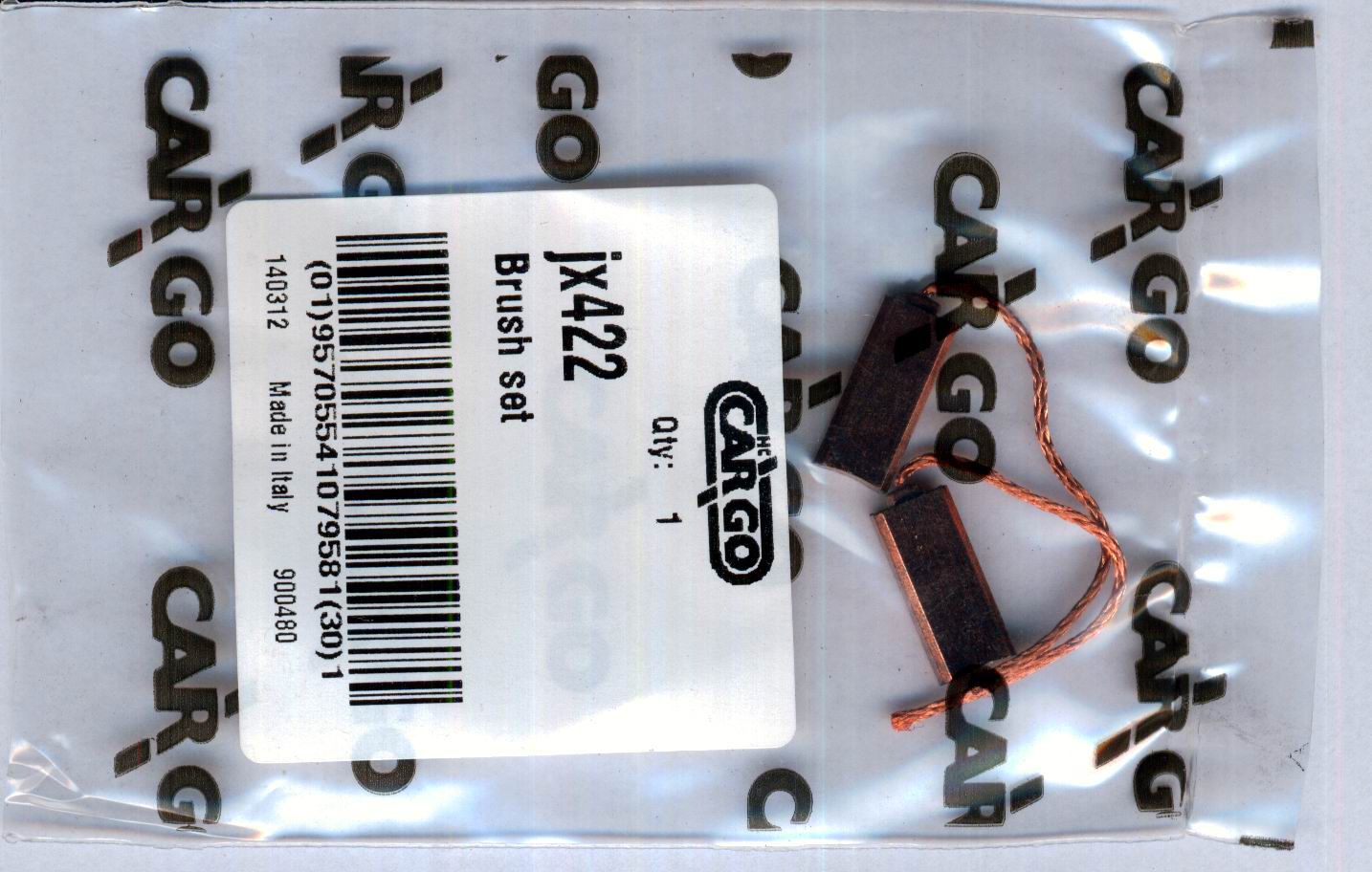

ru8la
Зарегистрирован: 23.10.2009
Сообщения: 505
СообщениеДобавлено: Пн Окт 21, 2013 21:04    Заголовок сообщения: Ответить с цитатой
JX422

СообщениеДобавлено: Вт Окт 22, 2013 14:25    Заголовок сообщения: Ответить с цитатой
zaqwer1234 писал(а):
У меня магнети-мерели какие сюда подходят?
JX422 оно то так, и выглядит это так, и цена подходящая,
да весь расклад портит доставка и ожидание её.
Проще и быстрее выпилить из вазовских.
Которые бывают трех цветов.
Красноватые, так же и иномарошные выглядят.
Угольно, матово черные которые мне не нравяться.
И серые, графитовые которые я считаю мягкими и стараюсь применять.
Лучше раз в несколько лет щетки поменять чем чем потом с контактными кольцами возиться.
