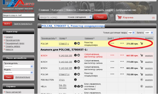

Натрапив в неті на новий реле-регулятор за 271 гривню
http://www.real-avto.com.ua/parts/pol-5786kst1/
Фотки немає, тому потрібні добровольці для перевірки ідентичності Pardon
И где там за 271гр?
Фотки несложно увидеть без добровольцев.
К примеру.
Запихивай в Гоглю 5HL 351 321-221 и включи поиск картинок.
Тем, которые списали моторчик, и в моторчиках не понимают, отошлите более продвинутым коллегам.

teofil
Зарегистрирован: 31.12.2011
Сообщения: 596
СообщениеДобавлено: Пн Окт 21, 2013 12:06    Заголовок сообщения: Ответить с цитатой

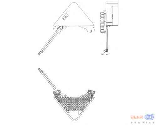

Croma писал(а):
И где там за 271гр?
К примеру.
- Ти суслика бачиш?
- Ні!
- А він там є! Crazy
Перед тим, як когось вчити користуватися "гоглю" може варто спочатку самому навчитись читати букви та цифри, навіть іноземні?
При чому тут хвотки "5HL 351 321-221", якщо даний лінк http://www.real-avto.com.ua/parts/pol-5786kst1/ про "POLCAR, 5786KST-1, Резистор кондиционера" Confused
Може пора вже окуляри придбать?
Тим більше фото "5HL 351 321-221" є на цьому сайті і його не потрібно шукати по всяких "гоглю".

borishrisha
Зарегистрирован: 03.10.2013
Сообщения: 25
Откуда: Ровно, Украина
Авто: Фіат скудо
СообщениеДобавлено: Пн Окт 21, 2013 23:03    Заголовок сообщения: Ответить с цитатой
для початку там написано реле кондиціонера, а в кондиціонері мотор в другу сторону крутить)) Так що ту так просто не прокатить. Або мотор повністю мінять, або крильчатку з мотора від кондьора шукать

Vladimir TV
Зарегистрирован: 25.07.2011
Сообщения: 1071
СообщениеДобавлено: Вт Окт 22, 2013 20:36    Заголовок сообщения: Ответить с цитатой
Внесу ясность: POLCAR 5786KST-1 - Резистор кондиционера является аналогом для оригинального номера PEUGEOT 6441.F6 - Сопротивление, вентилятор салона (или ВЕНТИЛЯТОР КЛИМАТИЧ. УСТАНОВКИ
ПРАВЫЙ). А еще правильно называть эту вещицу - МОДУЛЬ УПР ЭЛ.ДВИГ КЛИМ УСТАН. Как то так Smile Smile Smile
