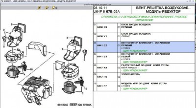

Vladimir TV
Зарегистрирован: 25.07.2011
Сообщения: 1071
СообщениеДобавлено: Вт Окт 22, 2013 21:49    Заголовок сообщения: Ответить с цитатой
Я думаю, что левая крыльчатка с пассажирских версий с двумя вентиляторами: один вентилятор стоит с левой стороны, а второй, соответственно, с правой...
Vladimir TV
Сообщения: 1071
СообщениеДобавлено: Вт Окт 22, 2013 22:00    Заголовок сообщения: Ответить с цитатой
Плюс, не забываем про авто из Англии с правым рулем, а там вентилятор размещен слева: 6441 E1 ВЕНТИЛЯТОР КЛИМАТИЧ. УСТАНОВКИ ЛЕВЫЙ
Vladimir TV
Сообщения: 1071
СообщениеДобавлено: Вт Окт 22, 2013 22:01    Заголовок сообщения: Ответить с цитатой
Подтверждающая картинка про 2 вентилятора. так что товарищ borishrisha прав, есть такая буква Wink

Вітя
Зарегистрирован: 17.02.2012
Сообщения: 2024
Откуда: Івано-Франківськ
Авто: Citroen Jumpy 2008p 2.0HDI 120
СообщениеДобавлено: Ср Окт 23, 2013 21:00    Заголовок сообщения: Ответить с цитатой
не спорте. Я вам зараз все поясню. В оригінальних пасажирах та Улісах є з правої сторони вентилятор і з лівої(приюлизно в тому самому місці стоїть що й правий тільки в лівій стороні), відповідно і крильчатки тоже є праві і ліві, для прикладу на англійцях йдуть тільки ліві вентилятори а на європейця праві(говорю про скудо груз). А товаршу на шроті впарили лівий і розказали про кліму)))) насправді мав на розборці і машини з кодиціонером, і з клімою, і без, так от праві вентилятори всі одинакові.
А реостати пічок, це проблема скудобратії, точно так само як в трафіків з всією електронікою. Кулібінство з реостатом в одного мого клієнта привело до загоряння автомобіля, в іншого сплавилась проводка під торпедою. Реостати дорогі б\у-400грн, нові на 3контакти 580грн, на 4 контакти 600грн. Нові є в наявності. маю пару неробочих реостатів, пару пробував відновити, но все безрезультатно.
