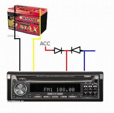

Stormman писал(а):
sasha260621
Магнитола Сlatronic, дісталася від попереднього власника
У меня PIONEER DEH6300SD .Отличный оригинал ,фирменный ,малазийская сборка -зжирал акум за 3 дня.Не имеет значения китай или фирма ,у всех разное подключение,если ему нужно полное отключение без потерь настроек ,то как бы вы его на пастоянку не подключайте ,он будет в положении ST,ON.Свой изначально подключил не правильно (образно соединил по-старому красный+желтый).С передней панелью 0,140Ма утечка ,без панели 0,70Ма.Проблему решил так

vadenish писал(а):
Stormman писал(а):
sasha260621
Поясни,здесь не все электрики,например мне не понятно,желтый на +,черный на -,а синий с красным,че это за треугольнички-???
У магнитолы голубой, бело-голубой полосатый - ANT и REMOTE. Управляющие сигналы для внешнего усилителя и электрической выдвижной антенны. Когда включается магнитола - на них появляется +12В. Один из проводов можно задействовать для управления АСС. Берешь два диода на ток больше 300 мА, катоды скручиваешь вместе, и подключаешь туда красный провод. К одному аноду подключаешь один из голубых проводов, ко второму - провод от замка зажигания, тот, на котором +12 появляется при включении зажигания. В результате чтобы включить магнитолу - включаешь зажигание, включаешь магнитолу, а дальше магнитола будет работать независимо от того, включено зажигание или нет.
если при достижении максимального уровня громкости магнитола вырубается, следует подключить прямо с аккумулятора, если и это не помогает или нет желания тянуть "сопли", то можно исправить с помощью реле в разрыв синего провода(синий провод будет управлением реле).
реле можно покупать маленькое, на ток 1А или меньше(min 300мА). по моим замерам ток на красном проводе достигает ~10мА
погуглить "имитация ACC на магнитоле"

ROY писал(а):
vadenish писал(а):
Stormman писал(а):
sasha260621
"Треугольнички" -это диоды(это те которые пропускают ток только в одну сторону).Синий(может голубой) провод в моем случае это REMOTE ,c этого провода подключается внешний усилитель.Принцип работы такой: при включении зажигания(заводишь)магнитола работает,выключаешь зажигание(глушишь двигатель )-магнитола работает .Выключаешь магнитолу ,еще раз не включишь ,только после повторного включения зажигания (имитация АСС).Магнитола отключается полностью ,сохраняются настройки по желтому (смотри на своей магнитоле)провода по цвету могут отличаться.Утечка тока после переделки 0,01мА .Бело- голубой полосатый , ANT с этим будут проблемы ,он для управлением антенной,мощности не хватит и магнитола будет вырубаться. Нужен именно REMOTE,обычно на этом проводе наклеена бирка с надписью REMOTE.Диоды поставил которые были под рукой(выломал с эл.счетчика )КД 226А.

Stormman писал(а):
sasha260621
у меня была таже ситуация, немного выше писал тут в контексте положения ключа "парковка"
разряжался аккумулятор, поскольку магнитола Клатроник! кушала электричество все время. переустановили так, что работает только при зажигании и потребление пропало.
