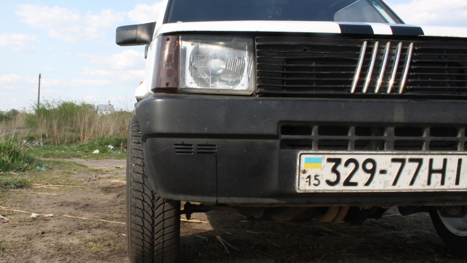

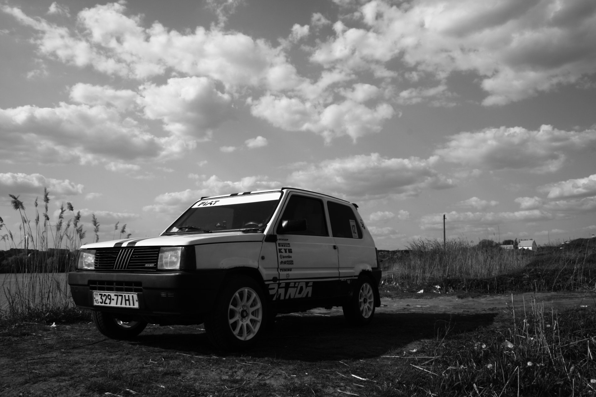

Clarion
Зарегистрирован: 27.12.2008
Сообщения: 314
Авто: Fiat Panda 750 & Honda Civic 4D & Honda Accord Coupe 1999 LS
СообщениеДобавлено: Вт Окт 29, 2013 10:36    Заголовок сообщения: Ответить с цитатой
CreAtoR писал(а):
в зависимости от ширины диска.
На родных с завода положено 43, и для кромы тоже.
43 и 38 визуально отличаются после установки на ступицу.
Представляю себе медведа на дисках 6ж ет30...хот-род еще тот получится Smile
ну почти как ты и описал
Ширина диска: 5.5
PCD: 4x98
ET: 38
фото [/img]
 Просмотрено:  200 раз(а)
 Просмотрено:  225 раз(а)
