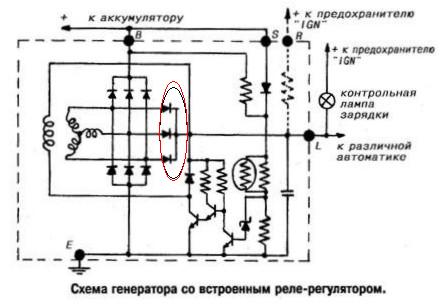

Женя, по рисунке те три, что справа (на 3 часа) и уходят на контрольную лампу зарядки и есть дополнительные. А разделяют их так потому, что 6 диодов - силовые одинакового размера - диодный мост, а эти три ма-а-аленькие, чё-о-орненькие, большого тока не выдержат. Но в целом ты прав: 6+3=9!

Женя вот обвел красным три дополнительных диода они слаботочные типа 4007 себе поставил когда лампа горела в полнакала правда вылетел всего один но заменил все полет нормальный

Сообщения: 25289
СообщениеДобавлено: Пн Окт 28, 2013 22:16    Заголовок сообщения: Ответить с цитатой
юра84
а я вижу три обмотки и один диодный мост на 9 штук диодов.
в том понимании, что все 9 ОБЯЗАНЫ быть одинаково исправны.
охота делить по три? не вопрос: там три основных, три вспомогательных и три дополнительных - в красном кружочке Laughing

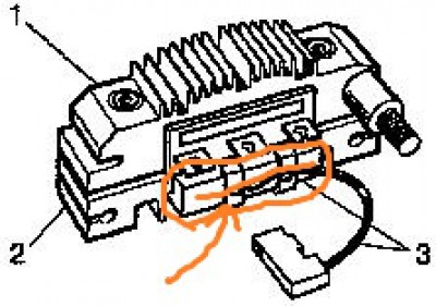

Вот так.
 Просмотрено:  154 раз(а)
Сообщения: 25289
СообщениеДобавлено: Пн Окт 28, 2013 22:52    Заголовок сообщения: Ответить с цитатой
понял, из новых уже.
тем не менее - гену сымать придёцца.
