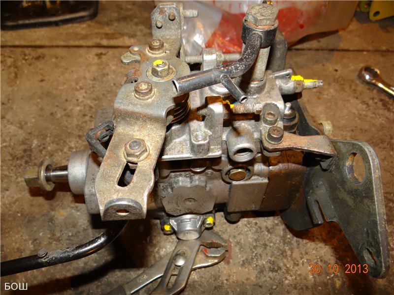

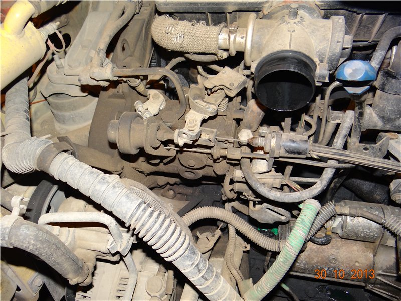

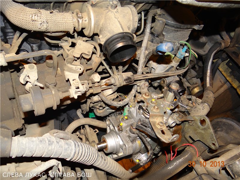

Замена топливной с Лукас на Бош.Посоветуйте можноли поменять топливную 1.9Д DW8B. В книге пишут что на этот мотор идет и та и другая топливная но по подводке трубок и тросиков они отличаются.

в принципе возможна но надо менять крупным узлом (насос , все патрубки и прочии мелкие детали)

все ставиться без проблем .можна і з рідними трубками .толковий дизеліст все зробить самому не раджу робити .є кілька заморочок .форсунки бош 125 атм лукас -140 . ставили боша на форси 140 все працювало на пежо партнер і родину йшли тнвд бош двиг dw8 той ствится як рідний лукаси тихіші і довговічніші не бояться води .в певній мірі.але хочуть точних регулювань

момент впорскування виставити.якщо бош з трубками з партнера все ставиться по штопорах .чистота має бути чуть не ідеальна. бо можна запороти форси.перед закручуванням накидних гайок на трубках треба прокачувати стартером до виходу соляри ну основне щоб бош був від двохкубового макс. двигуна і підходив по кріпленню.

не треба .все буде добре якщо заглохне підкачаєш ручною помпою.ти ж з фільтра не зливав солярки прокачувати трубки треба коли ти їх знімав нюанс : при при прокачуванні трубок з ни має піти паливо гайки накрутити але не затискати витікаюча солярка промиє зєднання це стосується як форсунок так і виходів з напірних клапанів тнвд інакше може зацокотіти форсунка\и\.
