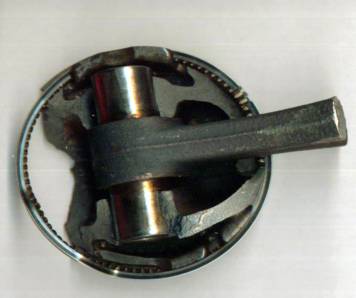

СообщениеДобавлено: Ср Май 01, 2013 07:37    Заголовок сообщения: Ответить с цитатой
Я слово "новое авто" не применял. Laughing
От новых у меня своя коллекция собираеться.
 Просмотрено:  162 раз(а)
