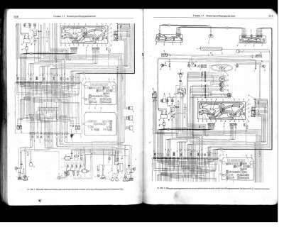

Lazkoff писал(а):
Причина не работающих стопов, а также одного контура габаритов была в так называемом бортовом компе, плата которого подгорела неизвестно сколько лет назад. Сначала думал поискать такую же целую, но потом всё таки решил переделать свет как в версии без БК, и не колхоз вроде, и надежнее, чем будет работать через 25-летнюю микросхему Very Happy
Такая же фигня. Где эта плата находится?

СообщениеДобавлено: Пн Ноя 11, 2013 17:55    Заголовок сообщения: Ответить с цитатой
Есть борткомп? Нету если; все коммутируеться через блок предохранителей.
В мурке есть. Если чего выделю красным

Плюс не работает приборка

СообщениеДобавлено: Вт Ноя 12, 2013 14:09    Заголовок сообщения: Ответить с цитатой
Борт комп это что? 8 светодиодов вокруг нарисованой машинки. И что за мурка? Выдели на всяк случай.

СообщениеДобавлено: Вт Ноя 12, 2013 17:19    Заголовок сообщения: Ответить с цитатой
Борт комп это что? 8 светодиодов вокруг нарисованой машинки. И что за мурка? Выдели на всяк случай.[/quote]
Такс..ща намалюем схемы те, я 2 месяца искал)
Че непонятно, спрашивай)
Схема:
плюс фото платы
Это мой случай или нет? У меня такие же симптомы на Регате.
Еще у меня отключен датчик заднего хода - это может быть причиной?

СообщениеДобавлено: Ср Ноя 13, 2013 14:45    Заголовок сообщения: Ответить с цитатой
Я если реального вопроса с попытками чего либо сделать не увижу, просто брошу эту тему...
Вот схема.Если вы намерены разобраться в вопросе, то помогу. Ежели хочешь услышать - красный провод крути на зеленый, а черный на желтый, так это не сюда...
