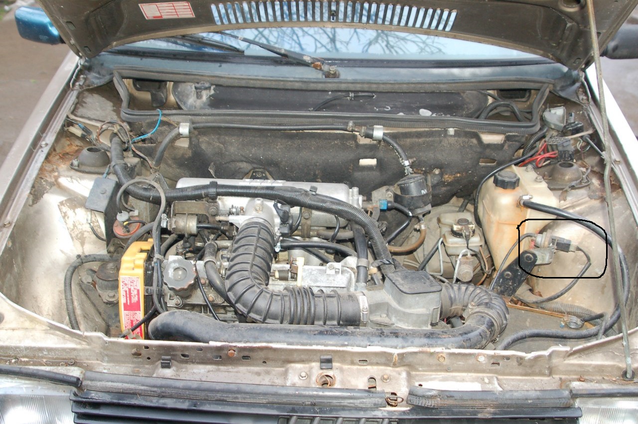

Підскажіть будьласка що це за деталь,бо на мому авто такого нема?

примитивный мапсенсор который служит датчиком эконометра на приборке. толку от него ноль целых хрен десятых, только раздражает... у этого показометра стрелка улетает в красную зону как только дотрагиваешся к педали газа Laughing
для желающих ампутировать сию приблуду предупреждение - там есть два черных провода, их необходимо соединить иначе дворники (щетки и брызгалки) работать не будут Wink

Топто якщо його нема то нічого страшного,все вище перераховане працює без зауважень.

именно так.
это просто допдатчик для показометра на приборке.
