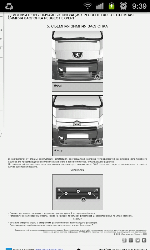

shvudkiy писал(а):
Назбиралося декілька питань,
- яка робоча теппература двигуна 2.0hdi ( а то по трасі іхали 400км весь час стрілка то на 80то на 90показувала? )
- чи добре ловить рідна антенна за містом? Білше 100км від великого міста ? Чи краще якусь іншу поставити з підсилювачем?
- що за штукенція/повітрозабірник на вигляд як радіатор звисає/виступає /випирає на днищі автомобіля десь під водієм, коротше між баком і двигуном зі сторони водія. Ніхто єю не черкав чи взимку чи не нарівній дорозі? А то щось дуже виступає
- взимку чимось закривають вентеляційні отвори двигуна якось "утеплююсть"?
- хто якими килимками користується для салону? Чи є резинові килимки під скудобратію в новому кузові? Вот смотри что рекомендуют по книге. Защита от мокрого снега и грязи.
-чи вистачає пічки для салону в перепоблених в пасажир бусах? Чи щось колхозити треба ?
