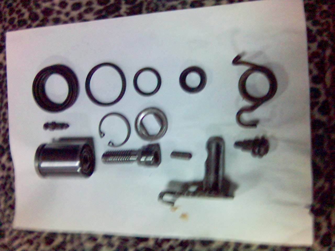

| Denis_L писал(а): | Рем комплект Bendix - в основном под заказ, под Lukas(girling) - не вопрос. Хотя в рем комплекте Гирлинга есть те самые 2 нужные резинки (визуально). Цена рем комплекта на гирлинг в 3 раза выше. Решил поискать родной... Нашел!!! Разницу цены выкатал в поисках...
В качестве тренировки разобрал б/у цилиндр. Ну накрутили...!!! И еще интересно! В установленном на машине тоже столько срани? |
Процесс пошел.
Грязь видел, потому и во всех остальных поколупаться полезно.
Под пыльник поршня надо водооталкивающей смазки положить.
В качестве такой смазки любая густая годиться.
Процедура - погонять поршень от края до края при каждой смене колодок - стандартная рекомендация для современных авто.
Но для старых все таки полезней грязь удалить, а не расшатывать закисшие поршни и грязь размешивать.

| vvovik писал(а): | | Gundesvan писал(а): | одновременно давить и прокручивать нельзя. тем более 10 тонн. Максимальное усилие давления после переборки - это сила пальцев.
Скорее всего ты просто повредил супорт. |
? а че нельзя? А че нельзя 10т давать усилие?
После таких "процедур" мой гирлинг стал прилично работать, а то стоял в одном положении...Пока проехал около 10т изменений в худшую сторону не заметил? |
Перебрал свои цилиндры и действительно закручивается от руки. И работает на 5+!!!!

Надо будет пофоткать в разобранном виде и выложить, а то наверно далеко не все представляют как цилиндр устроен внутри. Я не мог предположить и даже представить что в цилиндр около 25 - 30 деталей можно впихнуть!!!!!!

Ну ка, ну ка.
Вот кишочки гирлинга.
В поршне еще тяжелоизвлекаемый механизмик прячеться,
Да извлекать его нет нужды.
96.41 KB |
