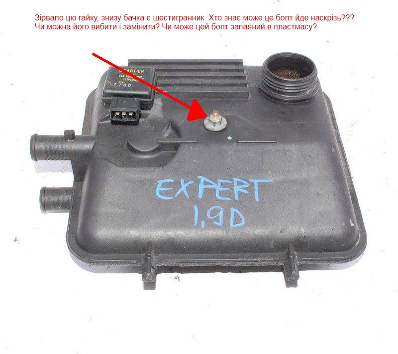

Зламалося кріплення розширювального бачка (заіржавіла гайка та зірвалась)... Знизу бачка видно грані, чи можна цей болт вибити??? Можливо хтось стикався з таким? Буду вдячний за допомогу.

А чому ні?Потім взяти цілий болт,та поставити все назад.

Боюсь щоб цей болт не був запаяний в пластмасу і коли, вибивши його з бачка і замінити на інший, не протікав бачок...

Можна поставити шайбу з маслостійкою резинкою.

Буду пробувати вибити, якщо получиться...

Можна просвердлити отвір діаметром 5.4нарізати різьбу м6 та закрутити болта. Так робили все добре.
