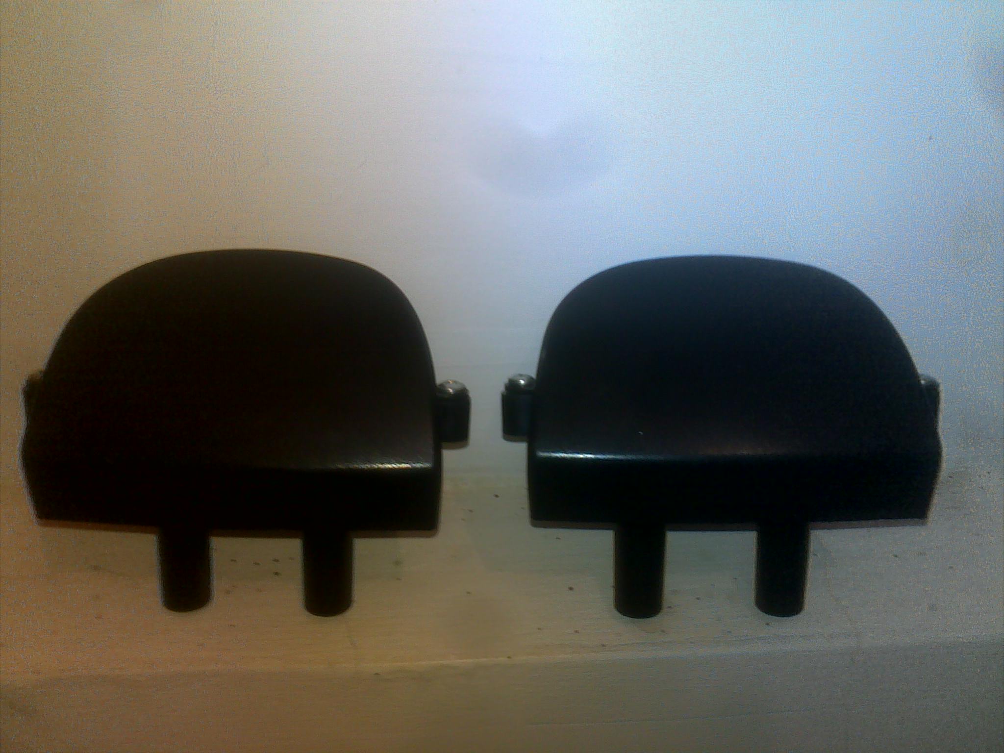

В зв'язку з встановленням кнопок, подарю такі штуки:
Тепер шукаю оригінальну магнітолу....
