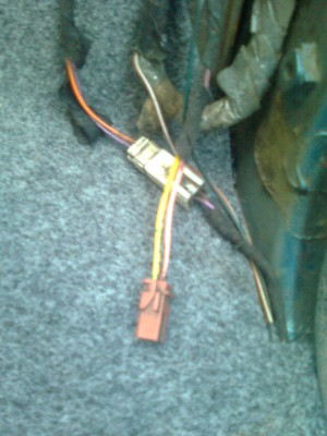

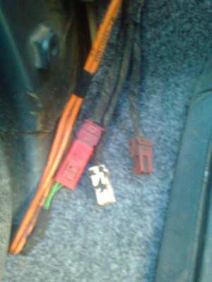

Просто я думаю, а правильно ли подключен левый ремень. Ведь справа белый идет на ремень, а слева розовый. А может вообще коричневые должны туда подключаться? Короче, головоморочка.
Не заморачивайся. Это только в жигулях провода одинакового цвета шли к эдентичным функциям, в стране краски не хватало ROFL

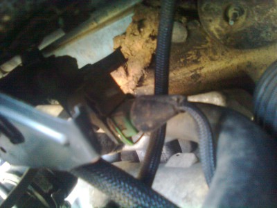

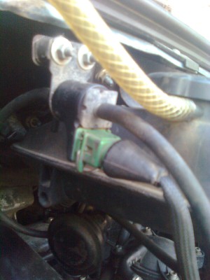

Кто знает что это за датчики?
Этот находится ссади расширительного бачка.

Около бачка с охлаждающей жидкостью. Если смотреть на мотор, то слева от бачка.

СообщениеДобавлено: Пт Ноя 22, 2013 19:17    Заголовок сообщения: Ответить с цитатой
Ну мабуть датчик на рівень тосола.
На ремни безопасности идут разъемы 2-х контактные оранжевого цвета с голубым и коричневым проводами

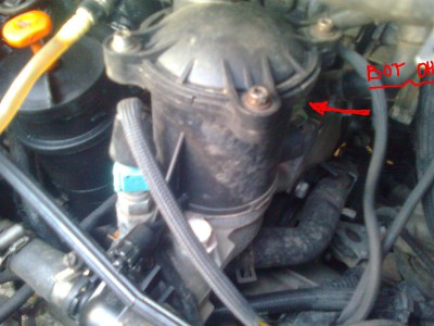

Может кто подскажет, что за датчик за топливным фильтром?
