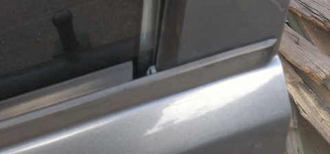

Товарищи, помогите решить проблему. Машинка постояла ночь под дождем и наутро я обнаружил в салоне две лужи - впереди с водительской и пассажирской стороны.
Все ковры были сняты, т.к. машина после поварки. Воду убрал тряпками, хорошо посушил феном днище, зачистил ржавые места, обработал преобразователем ржавчины, подождал пока образуется белая корочка, покрыл ее антигравийным водонепроницаемым грунтом, и когда он высох - щедро промазал битумно-каучуковой мастикой Вообщем днище от влаги защитил.
Заметил что карты дверей внизу мокрые. Неужели прямо через карты заливает в салон?? И еще вопрос. На стекле снаружи я увидел что резинка уплотнителя охватывает не всё стекло а немного короче чем надо, и через этот промежуток вода попадает в дверь. Это технологическая дырка или ее надо закрыть?

Глянь дренажные отверстия в дверях, скорее всего забились.
А в наружных уплотнителях стекла двери резинки со временем усохли, вот и образовались щели.

А в наружных уплотнителях стекла двери резинки со временем усохли, вот и образовались щели. | Дренажные отверстия посмотрю, ни разу их не чистил.
А вот резинки стекла двери у меня "усохли" сантиметра на 2. Я не обращал внимания, думал что так и должно быть. Ведь с пассажирской стороны такая же дырка...

У меня стоят заводские вставки из клеёнки,но тоже пару раз при ливне затекала вода.Хоть и карты у меня плосмас, но материя всё равно мокла,и вода в солон попадает.Часто это происходит и за битых дырок в низу,вода не успевает выходить и поднимается до уровня карт и течёт в солон.А в наружных уплотнителях стекла двери резинки как на фото 2 сообщения то это у всех Типиков не до конца резинка,не знаю за Темпру.

| Виктор Акерман писал(а): | | А в наружных уплотнителях стекла двери резинки как на фото 2 сообщения то это у всех Типиков не до конца резинка,не знаю за Темпру. | Непонятно зачем конструктора ставили такие короткие резинки. Логичнее было бы уплотнить стекло полностью, чтоб вода в дверь попадала по минимуму (при открытии-закрытии стекла). А так получается через эту дыру туда прилично воды затекает...
