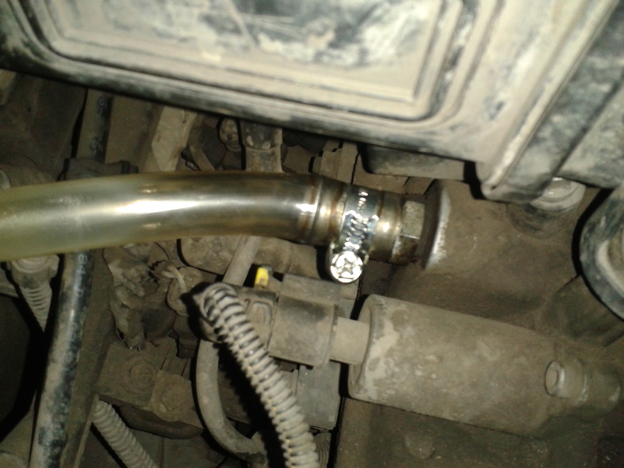

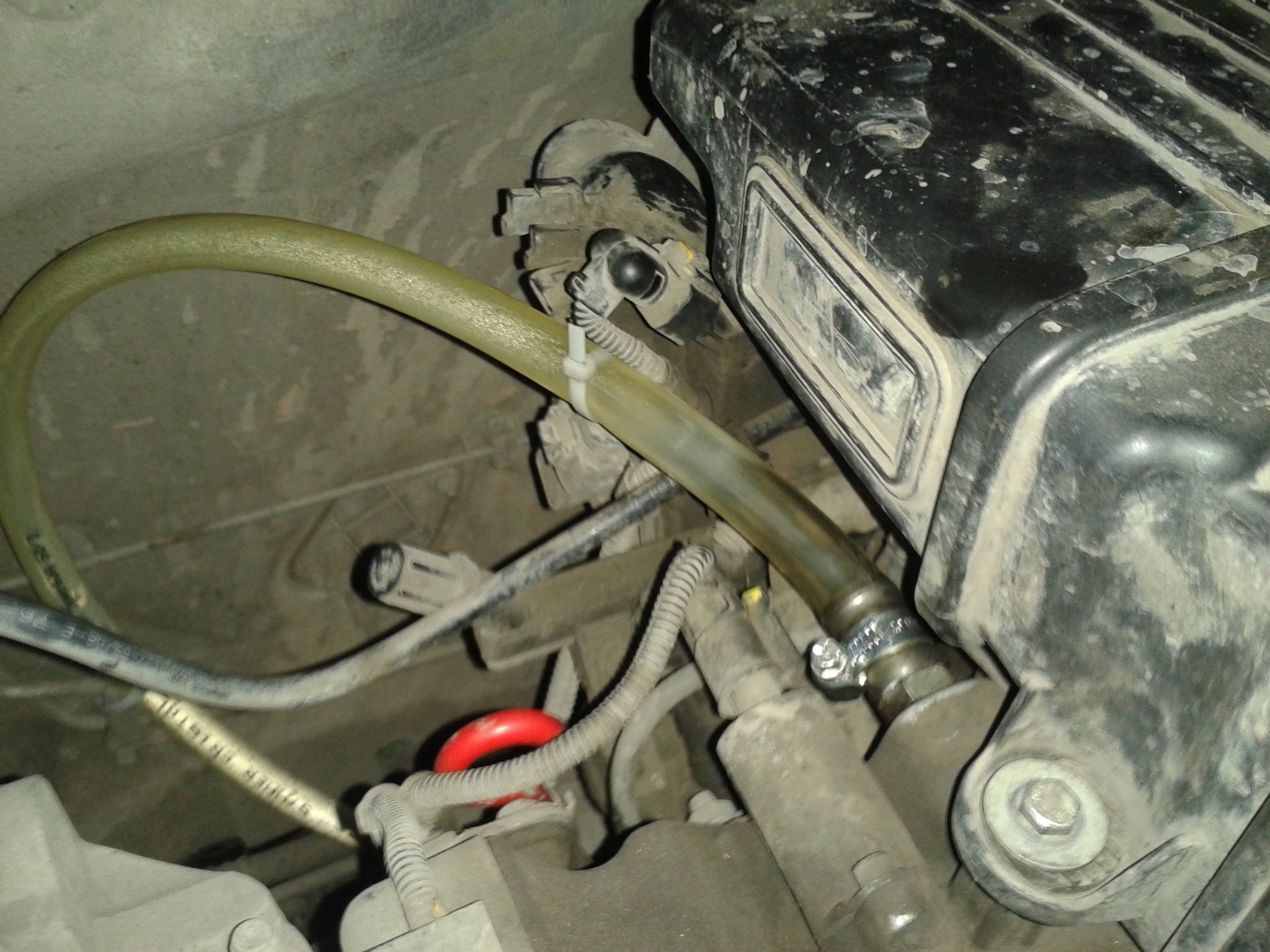

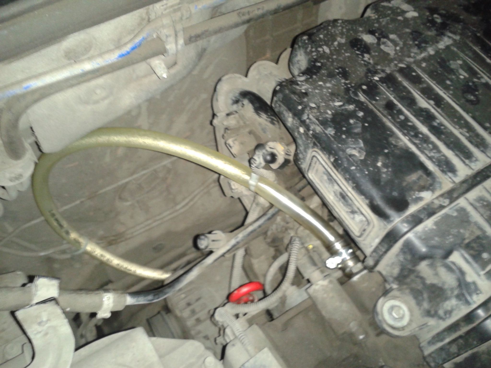

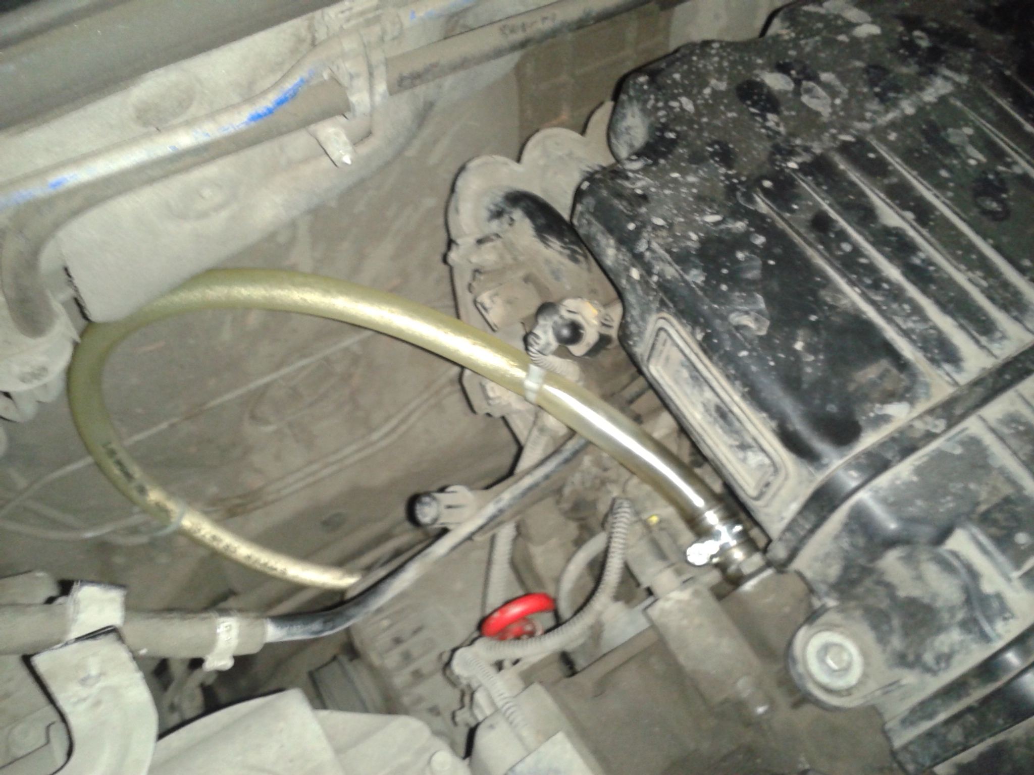

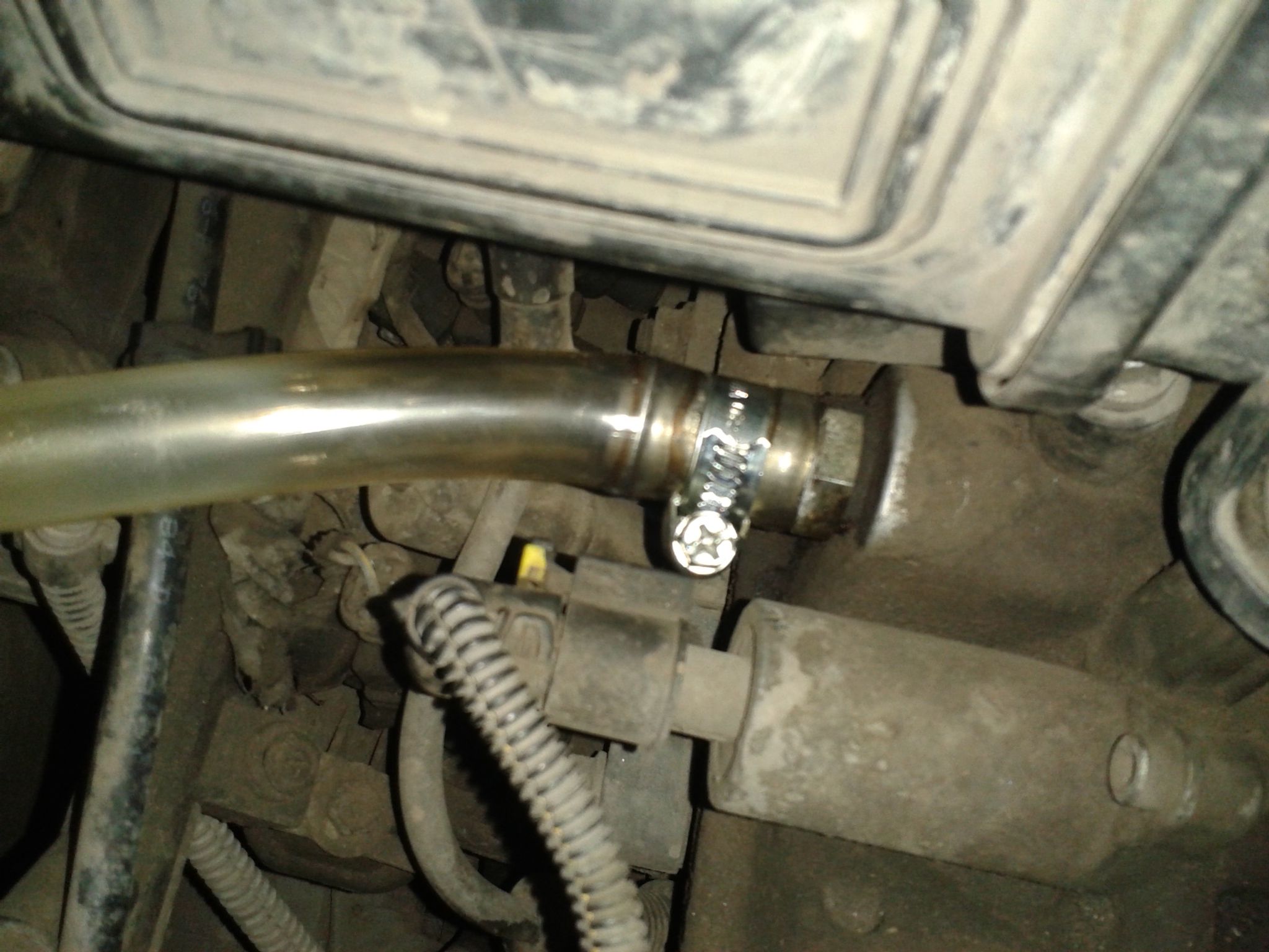

Вывел наружу вентиляцию картера отдельным шлангом, под днище ближе к защите. Перед этим прочистил дроссель карб-клинером, было всё в мазуте.

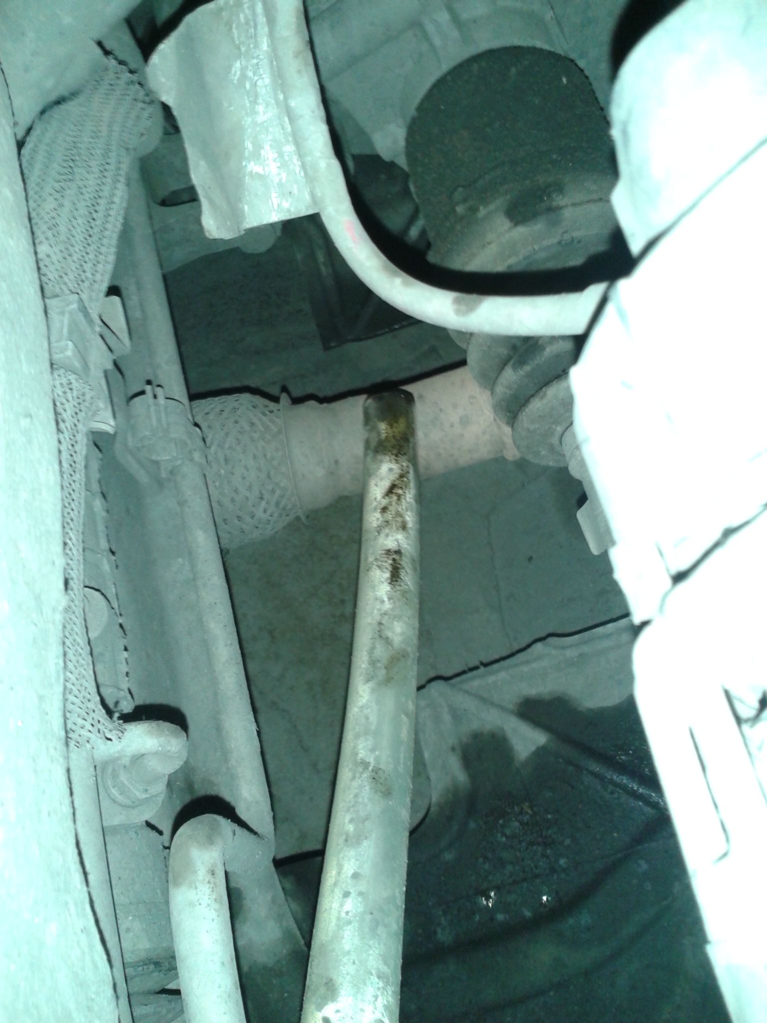

За полдня езды трубка стала желтой (была прозрачная), с каплями конденсата, с конца капает черная фигня (конденсированные выхлопные газы). Раньше эта гадость попадала в впускной коллектор и засирала там всё. Плюс машина дышала не воздухом (как положено), а выхлопными газами, что сказывается на мощности.

Конец трубки, уже весь в мазуте.

1. это не "система рециркуляции выхлопных газов", а "вентиляция картера" - учи мат.часть
2. если сильно дымит, шо аж в гамно засерает дроссель - я бы начал волноваться...машине 7 лет - а оно уже сопунит как пенсионер. наверное низ мотора потихоньку становится ниалё...
по п.1: заглушишь - выплюнет сальники колена. на спор? Laughing
по п.2: проверил бы хоть компрессию...такое количество картерных газов да в перемежку с маслом - это не есть гут.

низ мотора - имеется ввиду блок с поршневой, а не голова - типа "верх мотора" Smile
ну сальники подвыперло уже...дроссель не в состоянии был захавать то всё давление...
что вывел на улицу - это как бы правильно, с одной стороны...и чисто как ВРЕМЕННАЯ мера - чтобы не угробить до самого конца мотор.
но...описанные симптомы (срань на дросселе, сильно густые картерные газы и т.п.) - это мотор кагбэ намекает: будьте добры, уделите мне внимание, а то сдохну ненароком в чистом поле посреди зимы...

короче: проверь компрессию для начала.
моё мнение: как минимум кольца, но раз тягали большие грузы - то ещё и горшки яйцом...бо стопудово тягали тонны на малых оборотах...
