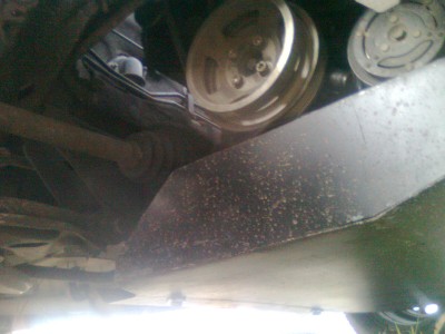

Фото установленой защиты со стороны шкивов.

николай 1976 Италомафиози
Возраст: 50 Знак зодиака:  Зарегистрирован: 18.11.2012 Сообщения: 742 Откуда: николаев украина
Авто: фиат добло 1,6 16v Natural Power 103л.с 75кВ.т
Добавлено: Сб Ноя 30, 2013 20:08 Заголовок сообщения: |
| Gzverev писал(а): | | Фото установленой защиты со стороны шкивов. | не хочу огорчать но у меня на пластмассовой защите ремней и шкива там не увидишь (ну и где защита от грязи и камней И БОКОВЫХ БРЫЗГ)
_________________ 02041976 |
Kapitan636 Италоманьячище
Возраст: 54 Знак зодиака:  Зарегистрирован: 25.07.2011 Сообщения: 1341 Откуда: Italia. Modena
Добавлено: Сб Ноя 30, 2013 20:21 Заголовок сообщения: |
| николай 1976 писал(а): | | Gzverev писал(а): | | Фото установленой защиты со стороны шкивов. | не хочу огорчать но у меня на пластмассовой защите ремней и шкива там не увидишь (ну и где защита от грязи и камней И БОКОВЫХ БРЫЗГ) |
таке саме... у мене металева , саморобна, закриває все повністю....
jedem das seine |
AlekssII Италоманьячище
Возраст: 50 Знак зодиака:  Зарегистрирован: 13.09.2012 Сообщения: 1279 Откуда: Харьков
Добавлено: Вс Дек 01, 2013 01:45 Заголовок сообщения: |
Согласен бессмысленная защита...
Gzverev Италофан
Возраст: 56 Знак зодиака:  Зарегистрирован: 27.08.2013 Сообщения: 204 Откуда: Kyiv
Авто: Fiat doblo 1.3 mjet
Добавлено: Вс Дек 01, 2013 12:54 Заголовок сообщения: |
| Да, что же теперь делать

Добавлено: Вс Дек 01, 2013 13:28 Заголовок сообщения: |
| Gzverev писал(а): | | Да, что же теперь делать |
от старой пластиковой отрезать боковины и прикрутить к новой.

Добавлено: Вс Дек 01, 2013 13:54 Заголовок сообщения: |
| Может из оцинковки сколхозить фартух?

Добавлено: Вс Дек 01, 2013 14:32 Заголовок сообщения: |
| Yur4ik61 писал(а): | | http://auto-zashita.com.ua/Zashchita_dvigatelya/fiat-524-doblo-4728/Zashchita_dvigatelya_Kolchuga_zashchita_kartera_dlya_Fiat_Doblo_I_2001-2009_g.g.-2737[/i] |

Добавлено: Вс Дек 01, 2013 15:03 Заголовок сообщения: |
Исправил. Там на картинке видно боковушки и ещё где-то попадалась защита, к которой прикручивались боковые крылья.

Добавлено: Вс Дек 01, 2013 15:25 Заголовок сообщения: |
| дело в том что кальчуга состоит из нескольких деталей. который скручиваются между собой. а такого я не хотел и не хочу. Поэтому выбирал попроще и потолще. У моей защиты боковушки точечно приварены и если слякоть будет проникать на шкивы я или поставлю дополнительный фартух или приварю боковину большей площади. Метал позволяет 2.5 мм
