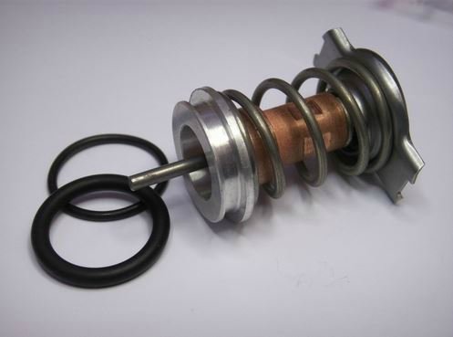

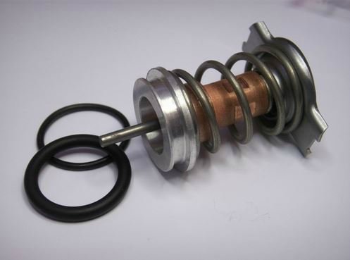

СообщениеДобавлено: Сб Дек 14, 2013 15:40    Заголовок сообщения: Ответить с цитатой
Heet
" Патрубки не посрывает?"
Представление про устройство системы охлаждение неверно.
На земном шаре существует такое:
Ремкомплект для термостата на дизель 1.3:
Фирма 4MAX код 0212020225.88P
Подобные же штучки выщелкиваються из современных Вазовских термостатов.
Но увы.
Готовые решения придеться изобретать сами.
 Просмотрено:  550 раз(а)
Krieger
Зарегистрирован: 16.08.2013
Сообщения: 44
Откуда: Коломия
Авто: Fiat Doblo 1.9 MultiJet
СообщениеДобавлено: Сб Дек 14, 2013 17:50    Заголовок сообщения: Ответить с цитатой
Даний елемент для термостата на двигун 1.3 до 2005 року випуску.
