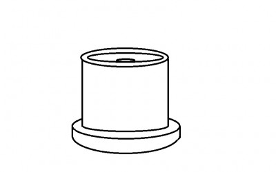

fata1ity якщо у вас форсунка, як на попередньому фото, то шайба вогнегасна не 1410501072, а іменно така, як я "малював" - стакан (4 279 493) і мідь під нього - (4 279 494). Мідь під форсунку - 4 279 492
Десь так...

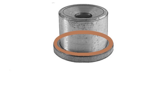

Шайби із завода - бетон! Якщо нема, то зажимаючи форсунку, стакан своїм дном продавить алюміній або сам деформуєтся...
Mercedes A000000001070, Fa1 491.310-U-50, Reinz 41-70135-00, Elring 118.907
    Внешний диаметр, мм 20
    Внутренний диаметр, мм 16
    Толщина, мм 1.5
напевно підійде, хоча вони мають бути дуже тонкими, але "тонкі" це поняття відносне...
Тільки ж треба ще вичислити, чи є на місці старі. Якщо є, то виковиряти їх, почистити, нагріти до червоного - в воду і під стакан(ефект?), із пресованою міддю я так чомусь роблю, десь прочитав...
Тільки не треба нічого кидати на дно стакана під форсунку Smile
