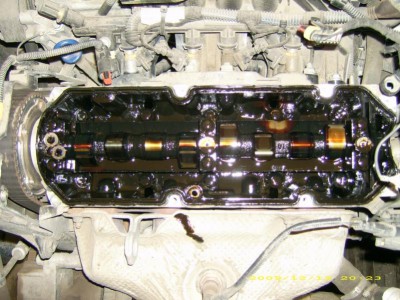

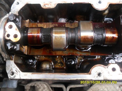

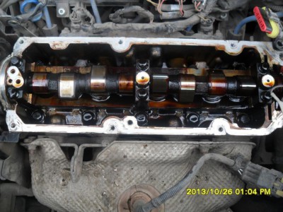

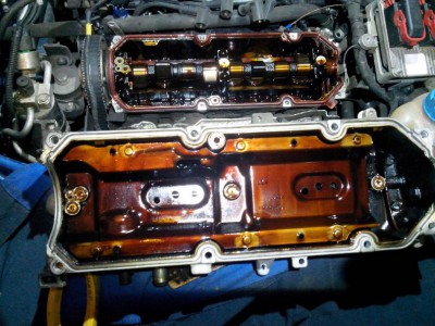

Добрый день. Я у вас тут новичёк, нарвался на тему. Владимир донецк полностью с вами солидарен, на своём форуме Албееводов так же являюсь белой вороной (дебилом, идиотом, маразматиком) доказывая что новый исправный мотор хоть какого объёма не должен жрать масла от замены до замены.
По поводу масла советую читануть данную тему http://bmwservice.livejournal.com/ это раз.
Два есть у меня собственные мысли по поводу косяка производителя этого движка.
1. Косяк это объём масла в картере двигателя, если сравнить с однокласниками по объёму 1,4 л и с фиатовскими дрыгателями 1,2, то в среднем вырисовывается картинка 3,2 литра, а у нас 2,6 л. Ну как-то не вяжется. Думаю что из-за малого объёма оно (масло) перегревается и сворачивается (почитав ссыль станет ясно что есть наизлейший враг для масла), и ни как не выдерживает интервал замены в 8-10 ткм. не говоря уже о 15 ткм. Примеров у нас уже тому масса, накидываю фото вскрытых крышек клапанов, полюбуйтесь на красоту.

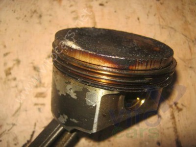

2. Косяк это маслосъёмные кольца. Они у нас не очень удачной конструкции, точнее очень не удачной конструкции (в сыле об этом тоже есть). http://www.ab-engine.ru/expertise/expertise_fiat.pdf - это ссыль на запоротый двигатель на доблике, там есть красочные фоты поршней с кольцами, масласъём также закатан.
И так. Масло сворачивается и своим говном засерает маслосъёмные кольца не удачной конструкции. Маслу попросту некуда сливаться, и остаётся на стенках цилиндра и горит в цилидрах. на последнем фото поршня нашего с разбора, масласъём закатан.
Жду бурных обсуждений моей теории.
