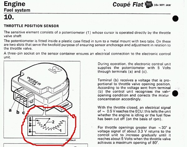

СообщениеДобавлено: Ср Дек 04, 2013 18:37    Заголовок сообщения: Ответить с цитатой
Хоть и не клеиться, да все равно болит.
Такое "лекарство" поможет?

СообщениеДобавлено: Вс Дек 08, 2013 13:05    Заголовок сообщения: Ответить с цитатой
вот это дело!!!! Very Happy становится на свои места, а то у меня на патенциометр проводка нии к черту,вся перемотана, где"+", где"-", где"выход". Попробую в понедельник поставить как надо, и добить вопрос с ДТОЖ, потому как убивает заводка и опережение, блин с ним - заводится, как часы, но тупит при резком нажатии на газ, а без него - не заводится, но обороты набирает, как шальная. Может кто сталкивался? Confused Или какой-то ещё датчик влияет на опережение зажигания? (P.S. по параметрам все датчики соответствуют нормам: ДТОЖ, ДТВ, МАП, лямбда, РХХ, ДВКВ, ДВРВ)
СПС +1 Razz
