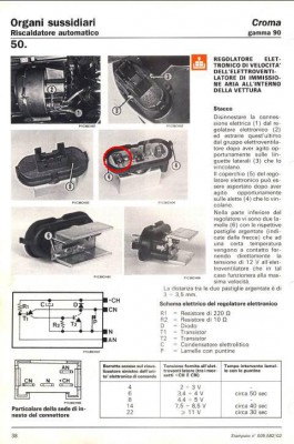

Эти ШИМ всем мозги промыли.
Вот схема и внешний вид "ежика" от Кромы.
Схема имеет Фиатовскую родословную, что выгодно отличает её от других.
На моторчике написанно 100вт.
Радиатор торчит в воздушном потоке.
"Р" на схеме - биметаллический предохранитель.
Если транзистор перегревается, то контактик замыкается, моторчик на полную и потоком воздуха транзистор охлаждается.
Сработало один раз, летом в жару и пока моторчик несмазанный был.
ЭБУ выставляет постоянное напряжение от 0 до 12 вольт, чем скорость и регулируеться. Такое и переменный резистор запросто сделать сможет.
Если кому интерсно то куда чего подключать мне известно.
Секретные сведения.
Т1-BD910
Т2-2N5883
Нагоняющие страху сами, я так понял, с паяльником не сидят
и не собираются.
Но страхи и ужасы нагоняют. Зачем?
Наверно торгуют запчастями, не иначе.
И как там с ремнонопригоднстью этого пресловутого "ежика"?
Насколько там все эпоксидкой залито и завальцованно?
Помниться на Рено я что подобное успешно вылечил
парочкой КТ827, но это давно было, когда еще другие транзисторы были недоступны.

| Croma писал(а): | Эти ШИМ всем мозги промыли.
Секретные сведения.
Т1-BD910
Т2-2N5883
и не собираются.
парочкой КТ827, но это давно было, когда еще другие транзисторы были недоступны. |
Не уверен, что от Кромы регулятора хватит надолго, такой же кстати и на 605-ом пыже установлен.
Выше gari73 писал: Сегодня с моторчика переписал номер BOSCH 0 130 111 199, пытаюсь найти характеристики. Нашол на каком то заграничном сайте каталог, проверил. 12 вольт 250 ват, мощный гад. На моторчике Кромы стоит мощность 100Вт. по Вашим же данным. Перегруз в 2,5 раза зожжет регулятор напрочь. Что касается ремонта штатного "ёжика", то действительно он залит какой-то хренью на предмет нашей эпоксидки, но не завальцован. Где-то на просторах инета читал что растворяется эта хрень растворителем, но это ещё пол беды. Даже добравшись до потрохов регулятора возникает главная проблема: Деталей,из которых сделан регулятор в продаже нигде нет, как и не существует их аналогов.

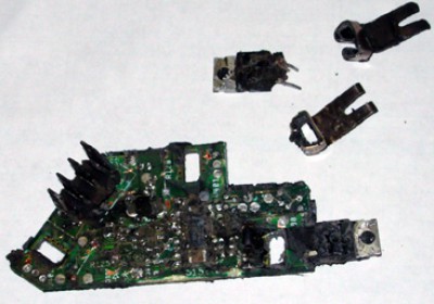

Куда отправлять? Я уже выпалил внутренности, (т.е. плату я спалил) это нормально? Щаз выложу фото.
Вот:
124.68 KB |
724 раз(а) |

| Vicoff писал(а): | Я уже выпалил внутренности, (т.е. плату я спалил) это нормально?
Вот: |

| Simss писал(а): |
А зачем?  |
borishrisha предлагает ремонтировать их, а плату всё равно не вытянуть никак.

| Vicoff писал(а): | | Simss писал(а): |
А зачем?  |
borishrisha предлагает ремонтировать их, а плату всё равно не вытянуть никак. |
Если человек предлагает ремонтировать регулятор, значит он на что-то рассчитывает, что-то знает и какая-то методика у него существует. В любом случае отдать 250гр. за надёжный регулятор лучше, чем 400гр за б/у или новый "джекичан"
Добавить хочется то, что даже добравшись до потрохов, кроме полевиков, которые видно на фото добитого огнём "ёжика", есть ещё и микросхема, которая тоже довольно часто выходит со строя. Вот с ней то и какраз самая большая проблема. Её просто нигде нет и аналогов тоже. Посему думаю, что ремонту подлежит только часть регуляторов и именно та часть, где вышли со строя полевые транзисторы, их действительно можно заменить более мощными. Свой нерабочий "ёжик" я кажется успел выбросить, поэтому экспериментировать пока не на чем
