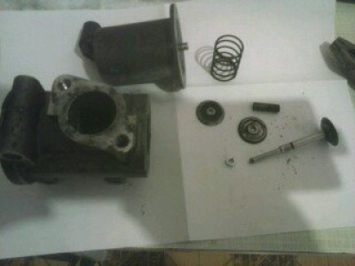

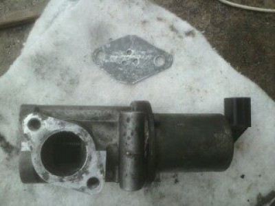

СообщениеДобавлено: Вс Дек 22, 2013 23:33    Заголовок сообщения: Чистка ЕГР Ответить с цитатой
Разобрал клапан полностью, еле отчистил. Соленоид был заклинен, пришлось разрабатывать. Немножко приглушил перед клапаном, думаю будет меньше засирать. Вроде получилось.

Поставил такую прокладку.
