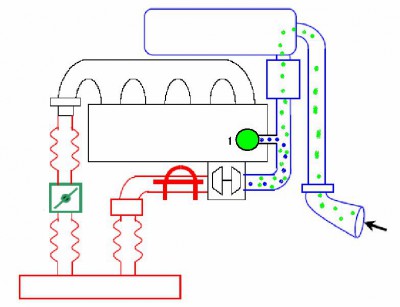

Да! действительно ошибся с одним нулем... Но все-таки, вот схема воздухопровода турбины моего авто
где связь с картером??? Ведь речь идет про патрубки 2 и 4!
Схема неповна, немає вхідного патрубка турбіни.
Hi
сині точки, краплі масла
 Просмотрено:  281 раз(а)

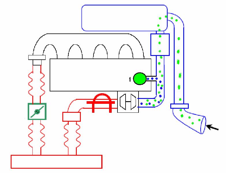

Гаразд! Ось повніша схема
при чому зєднання "картера" з "вхідним патрубком турбіни" виконано за допомогою патрубка 4 і хомута 71, дивись наступний малюнок
Тому, масло через такий тракт може зявлятися в патрубках перед інтуркулером саме у вигляді конденсату (як я зазначив раніше) і не в великих кількостях. Але якщо масла в патрубках є достатньо велика кількість то це значить, що "підсирає" турбіна і потрібно слідкувати за рівнем масла, щоб завчасно виявити можливий дефект ротора турби.
Ярослав Черепин писал(а):
Кто подскажет? Масло в патрубках к интеркулеру. Из-за чего и что делать?
Допускается в небольших количествах (в виде конденсата), попадает через вал турбины.
alex-lv писал(а):
Масло завжди є в патрубках, вентиляція картера. Hi
Мав на увазі, що не тільки через попадает через вал турбины.
Hi
Главное контролируйте периодически уровень масла!

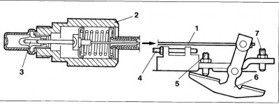

ребята такой вопрос: возле термостата вкручен датчик, с тросиком задача которого натягивать газ при минусовых температурах. он у меня не работает- дорогая вещь?
как часто выходит из строя?
 Просмотрено:  330 раз(а)

http://www.real-avto.com.ua/parts/qh-qth802cs/
