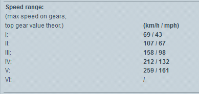

Сообщения: 25277
СообщениеДобавлено: Пн Дек 09, 2013 23:48    Заголовок сообщения: Ответить с цитатой
по числам пока не нашел, но надыбать можно, если порыццо.
это 3.0 вэ6.
 Просмотрено:  443 раз(а)
ICQ Number

СообщениеДобавлено: Вт Дек 10, 2013 23:57    Заголовок сообщения: Ответить с цитатой
я как то считам по зубьям
обсчитал 3 коробки
с книжками ни одна не совпала )
