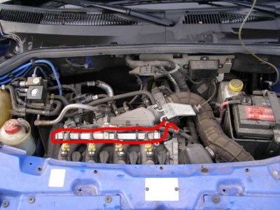

Теперь по личным наблюдениям, как улучшить работу на газу. Для хорошей работы на газу - мешает масло с компрессоров, которое густеет при низких температурах. Поэтому я стараюсь заправиться подальше от компрессоров, газ с маслом, идущий по магистрали будет оседать (масло) на стенках и стекать в колонки которые ближе к компрессору.
Что сделал (фото не моё):
Утеплил форсунки.
Утеплил квадратную трубу.
Утеплил газовый шланг.
Хочу что то придумать для подогрева форсунок. Что пришло в голову, так это пустить ОЖ около форсунок (см фото).
Подогрев форсунок
 Просмотрено:  472 раз(а)
