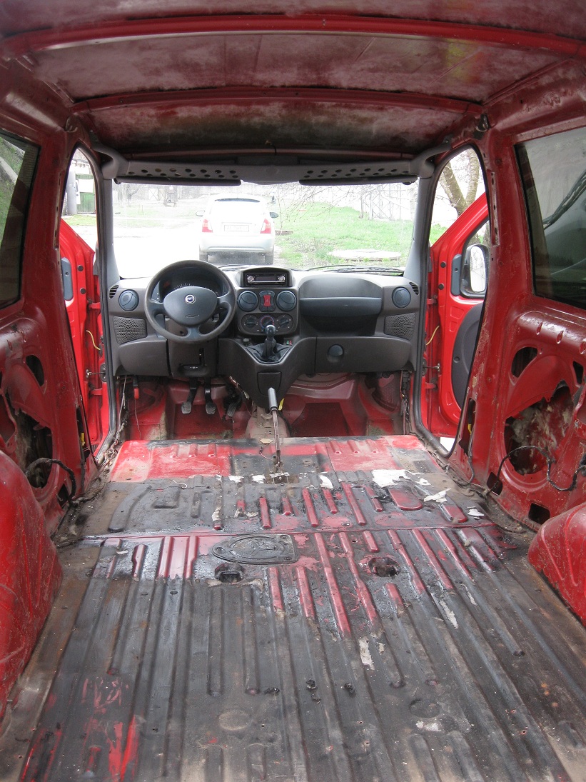

В Бердичеве делал переоборудование жаль что не сохранил не номер не адрес
сегодня пришлось добраться к лючку вспоминал их если честно очень плохими словами и причём где то 2 часа хотя до этого были другие нюансы кому интересно могу написать.
чистил насос в баке .неужели нельзя было оставить лючок .естественно брав эту машину я всех нюансов не знал но они это знали.вообщем говнюки

Удивляет на фото то, как тебе удалось оторвать виброизоляцию целой. При этом на днище нет остатков мастики. Похоже, "мастера" ее просто положили не прикатывая. Еще одно: а что, между фанерой и виброизоляцией шумки не было?
Вот как снимается правильно уложенная виброизоляция. Laughing

без слов одни маты .я так понимаю надо было ходить за ними и смотреть весь процесс .хотя с другой стороны есть теперь опыт. а на счёт вашего городка похож на наш кривой рог только поменьше

Да не надо ни за кем ходить. Покупаешь виброизоляцию, бензин Б-70, валик пластиковый для прикатки стыков обоев. Подушка и резак у тебя уже есть. Laughing И - вперед!
