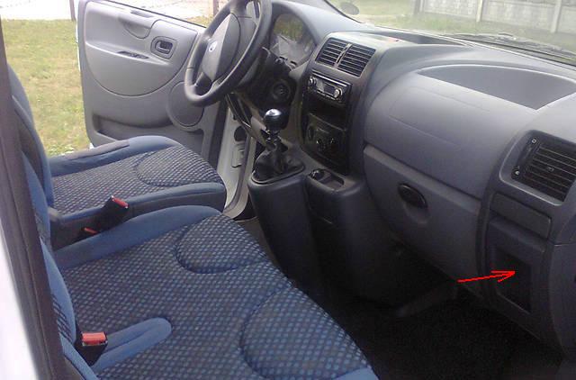

yaryk1980 писал(а):
Vladimir TV, а де знаходиться цей блок запобіжників, всередині авто (в салоні), чи ззовні під капотом?
В салоні, відмітив стрілкою.

СообщениеДобавлено: Пт Дек 13, 2013 00:29    Заголовок сообщения: Ответить с цитатой
там ніби інший блок, не такий як на малюнку.
