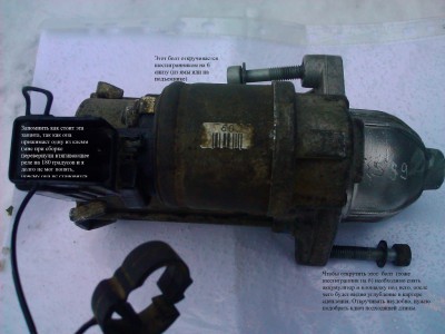

Что касается демонтажа/монтажа стартера то в принципе не сложно, когда разберешься где откручивать (2 болта под шестигранник на 6 и клеммы - гайка на 13), хотя делать это не очень удобно (я про верхний болт). В книжке по ремонту (Издательство "Монолит") написан бред, чтобы демонтировать стартер нужно лишь снять АКБ и площадку под нее. Подробности на фото.
