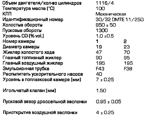

3032dmte230
Сообщения: 25302
СообщениеДобавлено: Вс Дек 15, 2013 23:53    Заголовок сообщения: Ответить с цитатой
для моторов 1.1 нашел такие параметры карба.
считаю, что они в самый раз для 1.1
но проверить номиналы жиклёров ещё далеко не всё, желательно бы чтоб подержал в руках понимающий человек.
по поводу "жрэ и нэ прэ": кроме карба есть ещё свечи, провода, трамблёр и угол опережения зажигания...
