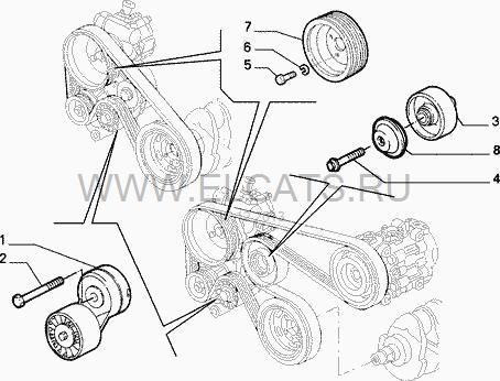

Имеем Fiat Marea Weekend 1.6 2002 года (пластиковый впускной коллектор)
Напрочь отсутствовала система натяжения ремня компрессора.
Как минимум - дайте фото как оно реализовано.
А как максимум подскажите где это все взять?
Вопрос срочный.....
Памажите кто чем может! Сами мы не местные......
В Eper-е даже картинки с ним не нашел.....

СообщениеДобавлено: Вт Дек 17, 2013 18:11    Заголовок сообщения: Ответить с цитатой
Mikis
по 1.6 два варианта.
пояснения над рисунком!!!
1.8 с роликам!!!
 Просмотрено:  154 раз(а)
1.6 без ролика!!
 Просмотрено:  155 раз(а)
1.6 с роликам!!!
 Просмотрено:  160 раз(а)

СообщениеДобавлено: Вт Дек 17, 2013 18:17    Заголовок сообщения: Ответить с цитатой
Вот и я в потерях.... По картинкам:
1 и 2 у меня генератор на отдельном ремне....... Кондей ни с кем не за параллелен....
3. Это вариант дорестайловый (с пластиковым коллектором). В 2002-ом компресор крепится на трех болтах, и система натяжения другая.... Такую я купил на разборке - не алйо...... (((

Mikis,дорестайл-это как раз алюминиевый впускной коллектор,до 1998 года,после уже шел пластиковый коллектор,у тя похоже двигло меняное

СообщениеДобавлено: Ср Дек 18, 2013 22:59    Заголовок сообщения: Ответить с цитатой
Сорри, в пылу азарта думал об одном а написал совсем на оборот.....
Исправил первый пост.
У меня вот такое

СообщениеДобавлено: Сб Дек 21, 2013 00:12    Заголовок сообщения: Ответить с цитатой
а вот это уже то что надо
