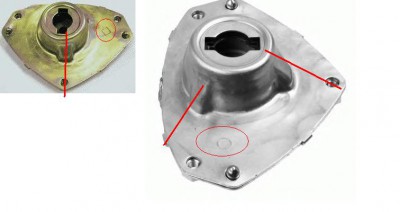

кружочек и квадратик наних.
где точно левая а где правая.
находил описание по разному.
так где же истина?

kailo
Глянь сюда
А если в двух словах, есть ГУР - ставить так чтоб стойки были наклонены к салону, нет ГУРа - ставить так чтоб стояли вертикально.
Отверстия под шток просверлены не симметрично от этого и исходи.

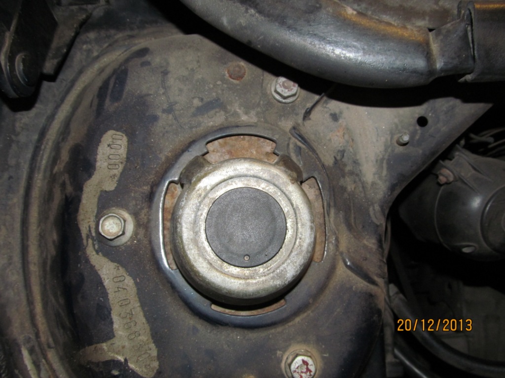

Посмотрел сегодня , у уменя опоры установлены выступами к лобовому стеклу...
наверное так и ставить буду.

два железных ребра на чашке опоры у меня смотрят не на двигатель ,а на в сторону лобового стекла если смотреть из под открытого капота. Ну или не знаю как точнее выразится.
Сообщения: 25281
СообщениеДобавлено: Пт Дек 20, 2013 19:25    Заголовок сообщения: Ответить с цитатой
вот и не могу понять КАК их так поставили? Сделай, пожалуйста, фото Smile
Там же напротив этих выступов, на стакане упоры должны быть, как бы тоже выступы внутрь отверстия.
И если присмотришься: один спереди, один от мотора Smile и вот в них должны упираться выступы на опоре. И ставятся опоры только так и никак иначе. Смешно было читать бред про разные рейки и установку опор наоборот Smile
Есть такое понятие - кастор. Кому интересно - читаем шо это и для чего оно в машине вообще Wink
Кому не очень интересно - ставим опоры правильно и не компостируем людям моцк Smile

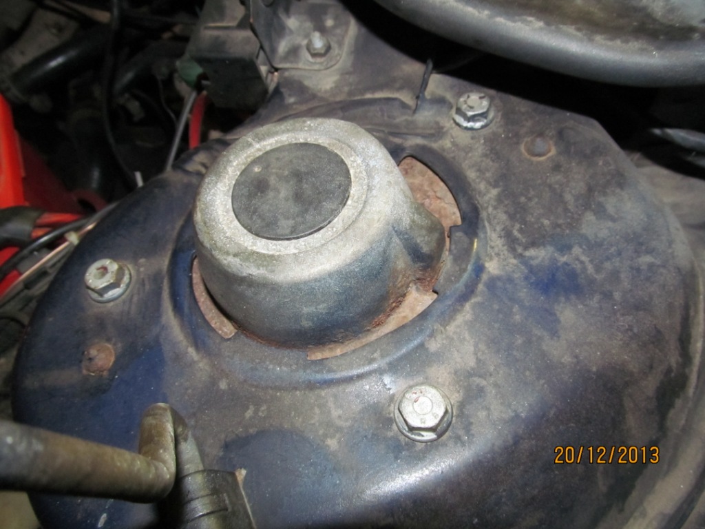

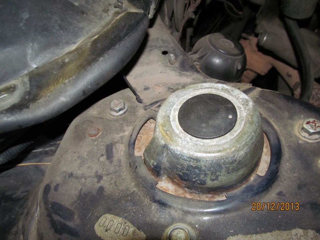

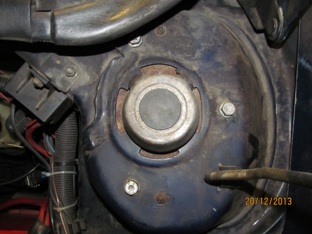

СообщениеДобавлено: Пт Дек 20, 2013 19:45    Заголовок сообщения: Ответить с цитатой
эти выступы на стакане (который кузов) есть с обеих сторон,и получаецца чашку любой стороной ставить возможно и она попадет на выступы, завтра клацну и покажу что у меня

СообщениеДобавлено: Пт Дек 20, 2013 20:00    Заголовок сообщения: Ответить с цитатой
как-то так и стоят ,фото выше.

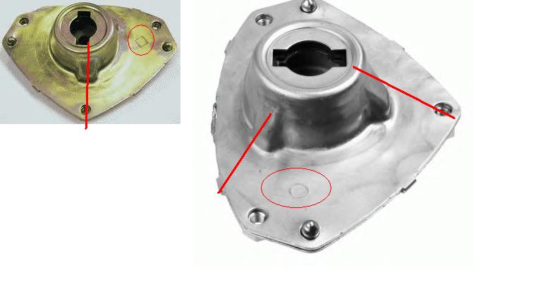

Qstas
Зарегистрирован: 22.03.2007
Сообщения: 8247
Откуда: Хануд
СообщениеДобавлено: Пт Дек 20, 2013 20:44    Заголовок сообщения: Ответить с цитатой
kailo
Если не ошибаюсь на фото опоры "старого" образца.
