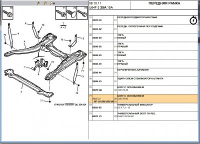

SabitofF спрашивал: кто знает каталожный номер болтов (они идут под ключ звездочки) для крепления передней балки??
Смотри схемку:

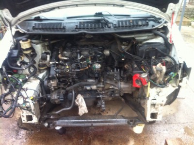

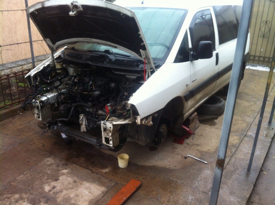

Хотел сегодня снять двигатель, но никак не смог снять правую по ходу машины полуось. Может кто знает в чем подлог?
И за какие петли на двигателе цеплять лебедку?

А підвісний підшипнік відкрутили?

піввісі повинні виходити легко .коли міняв щеплення права\з підвісним\ вийшла без проблем .там на кінці є кільце в проточці можливо воно перекосо-билось пробуй смикати коротко і чітко. ніби десь на форумі була вже така проблема. одна петля повинна бути біля гідрака трохи вище покручується 2-ма болтами м6 друга ззаді по діагоналі біля вип. колектора а взагалі то ці двигуни знімаються вниз разом з коробкою .

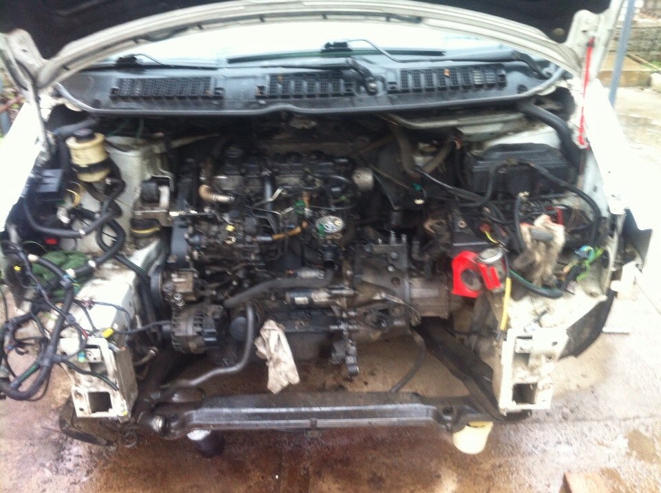

В моем случае он будет выходить в перед)))

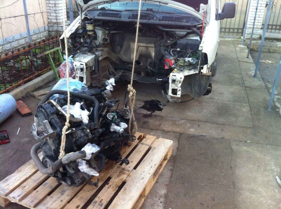

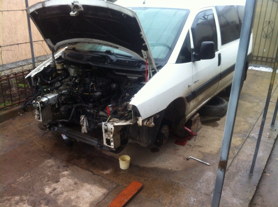

Вышел, легко и просто

у вас там теж погода сприяє Very Happy

Полуось вынимается легко, при освобождении подшипника, сам кронштейн остался на блоке. Перндняя балка уже снята.4
