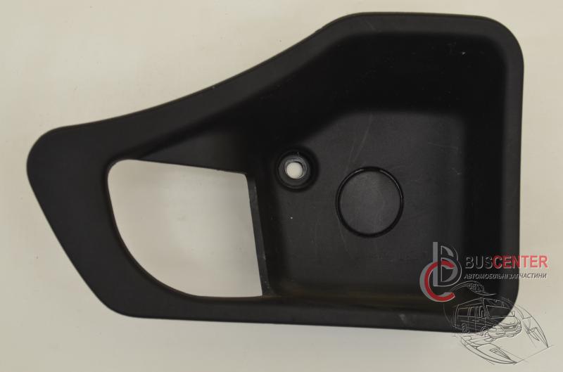

Seryy1978 писал(а):
шукаю ручку на бокову здвижну дверку підкажіть де можна придбати
якщо таку як на фото була

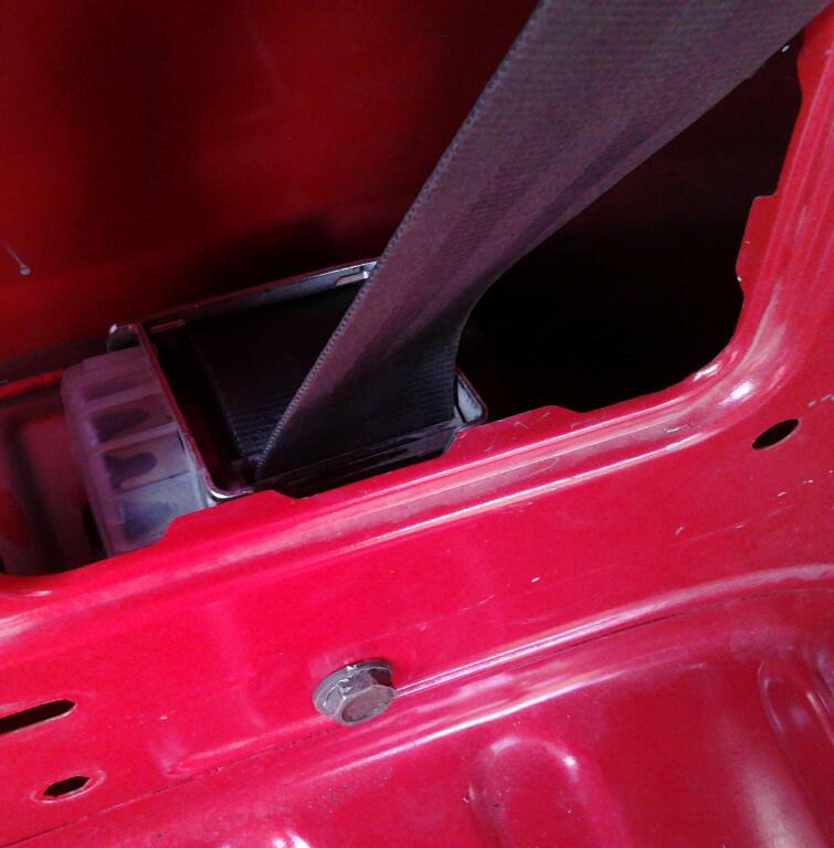

Добрый вечер! Нужна помощь от тех ребят которые ставили своими силами , ремни безопасности на задний диван . От каких машин вы ставили ремни ?????
ARTYOM80
Зарегистрирован: 20.02.2013
Сообщения: 373
Авто: QUBORINO
СообщениеДобавлено: Пт Янв 03, 2014 16:29    Заголовок сообщения: Ответить с цитатой
ставив від volvo v40, а загалом усе залежить від того куди саме будеш кріпити катушки( барабани), є з верхнім виходом, є з боковим(вмонтовується в задній диван),десь на форумі встановлювали від таврії, по ціні копійки, я ставив з верхнім, і виглядає приблизно так
http://fiat-club.org.ua/forum/download.php?id=60423,
якщо ж встановлювати в бокові кармашки виглядає так:
"поставив паски безпеки з форд фьюжн"
http://fiat-club.org.ua/forum/download.php?id=62438

ARTYOM80 писал(а):
plus як в Андрюхи, тільки в мене від форд фьюжн, стали добре, працюють нормуль, але рідко користуємось Wink
