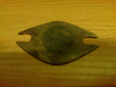

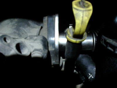

У меня тоже 2.0 120, только машина Пежо Эксперт - те же яйца, только в профиль. Не знаю про программное отключение, знаю что когда у меня заклинил клапан EGR, то из трубы шел густой белый дым и машина не ехала совсем. Заглушку можно поставить с двух сторон металлической трубки. Снаружи, легко добраться но с формой заглушки придется повозиться и за мотором, там все просто с заглушкой но неудобно добираться. На фото место снаружи и заглушка, которую ставят изнутри.
