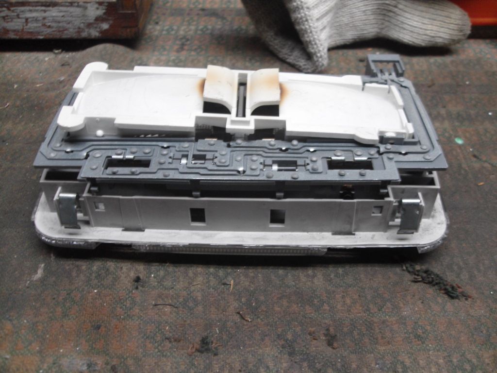

Сьогодні звладнув з цим світильником! Ще не можу знайти, як зняти світильник в багажнику. Так ділюся досвідом з тим, що зміг зробити.
| Так виглядає передній плафон на новому Добло. |
110.13 KB |
375 раз(а) |
| Вид збоку. Видно металічні фіксатори, на яких світильник захлопується. |
97.23 KB |
339 раз(а) |
| Вид зверху. Стрілками вказані фіксатори. Металічні потрібно відігнути, щоб зняти світильник. Видно лампочки, якими освітлюється салон Нуово Добло. |
100.42 KB |
337 раз(а) |

| scudo_diesel писал(а): | Тишина! Як каже російське прислів'я "спасение утопающих дело рук самих утопающих".
Сьогодні звладнув з цим світильником! Ще не можу знайти, як зняти світильник в багажнику. Так ділюся досвідом з тим, що зміг зробити. | точно такой и на добло2, только разница в стекле,снимается так само. Помимо проводки к светильнику был примотан штекер на два контакта- по схеме вроде ка проводка для микрофона
