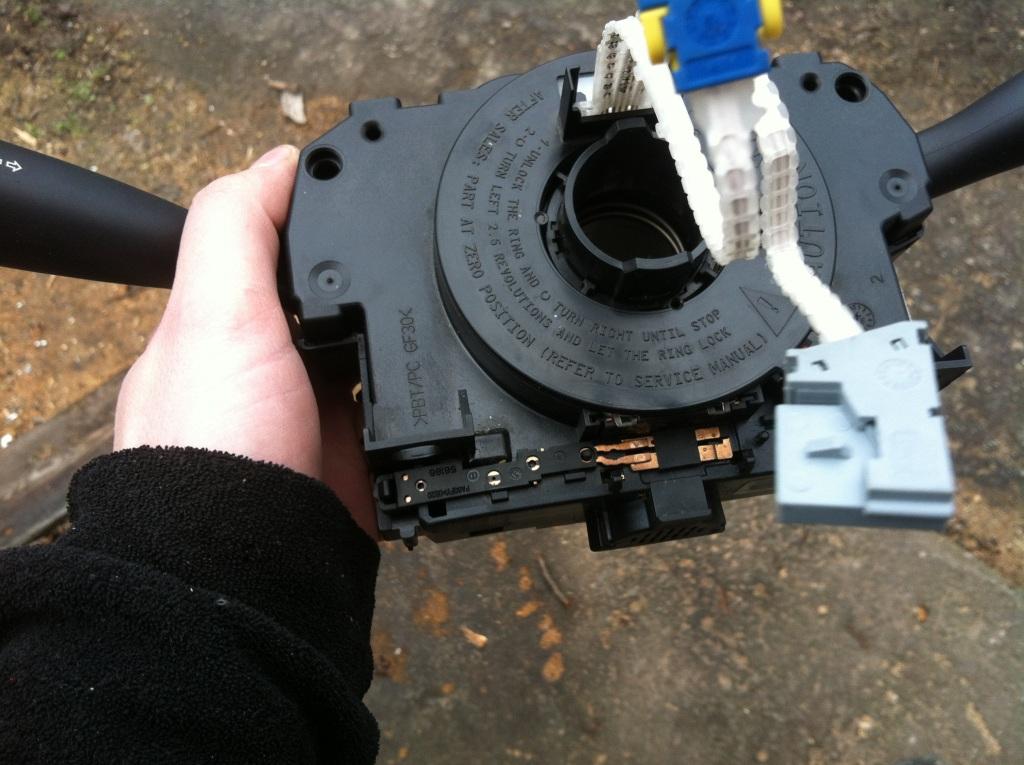

я видел защёлки позволяющие расколоть переключатель, но только мне не нужно туда где находятся сами переключатели, меня интересует - можно ли вскрыть подвижной круг (тот который вращается вместе с рулём), вероятно там и есть поломка, или износ щёток - а если износ, то существует ли ремкомплект???

Там щеток наверняка не будет.
Там такого надо ждать.
http://sr-carchip.com/blog/13/

Ситуация та же. Фиат Скудо 2.0 2007 год. Снимали мне наши умельцы рейку и провернули руль (при снятой рейки). В середине круга есть шлейф. Его они и порвали. У тебя скорей всего та же проблема. Пользователь Croma cскинул ссылку с фото – так оно там и есть. Можно менять всё в сборе. но дорого. 1600грн б.у. Нашёл разборку в инете в Ровно то мужики говорят что шлейф продают отдельно 50-70 у.е.. Заменить можно но только надо знать что делать и очень аккуратно. Если что-то получилось, отпишись. есть номера телефона на ту разборку в Ровно. Мой номер (050) 5940966 Виктор. Спасибо за рание.
